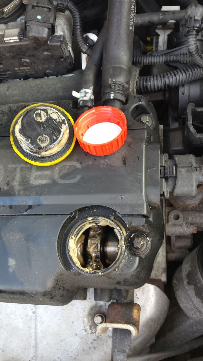

Witam kupiłem na wakacjach astre h 1.4 xep nie było w niej odmy. Wymieniłem olej nie wiedziałem co było lane wcześniej więc wlałem castrol 10w40. W zimę chce dolać olej odkręcam korek a tam syf majonez czy to normalne w tych silnikach? stan płynu w chłodnicy nie ubywa proszę o odpowiedź

Proponował bym zrobić płukankę silnika, zalaćolejem 5W30 i zobaczyć co bedzie się działo.

Standard pod korkiem przy krótkich dystansach, i różnicy temperatur. Przegoń auto kilka razy po trasie a majonez zniknie.

jeżdżę codziennie do pracy 44km 22km w jedną stronę to silnik się zagrzewa a co do płukanki to się boje bo wszędzie piszą ze na rzadszy olej się nie schodzi bo może uszczelki wypłukać i logiczne że będę więcej go dolewał bo jest rzadszy sprawdziłem węże odmy też tam jest będę wymieniał na nowe bo i tak popękały ze starości

majonez w zimie to nic nadzwyczajnego. Jeśli płynu chłodniczego nie ubywa to wszystko ok

Uwierz mi, że tak jest. Pytanie czy Ty jeździsz na krótkie dystanse? Moje drugie auto jeździ po mieście wożąc dzieci tu i tam, np 2 km i wyłączam silnik. Najpierw to była przez 10 lat Fabia 1.4 na mobilu 1, 5w40 teraz od 3 lat Pug z silnikiem 1.0 toyoty na totalu 5w40 i oba auta rok w rok przez całą zimę mają majonez pod korkiem. Przy czym wystarczy przegonić mocno auto, rozgrzać silnik na maxa i majonez znika w mgnieniu oka, oczywiście do pojawia się w dniu następnym
