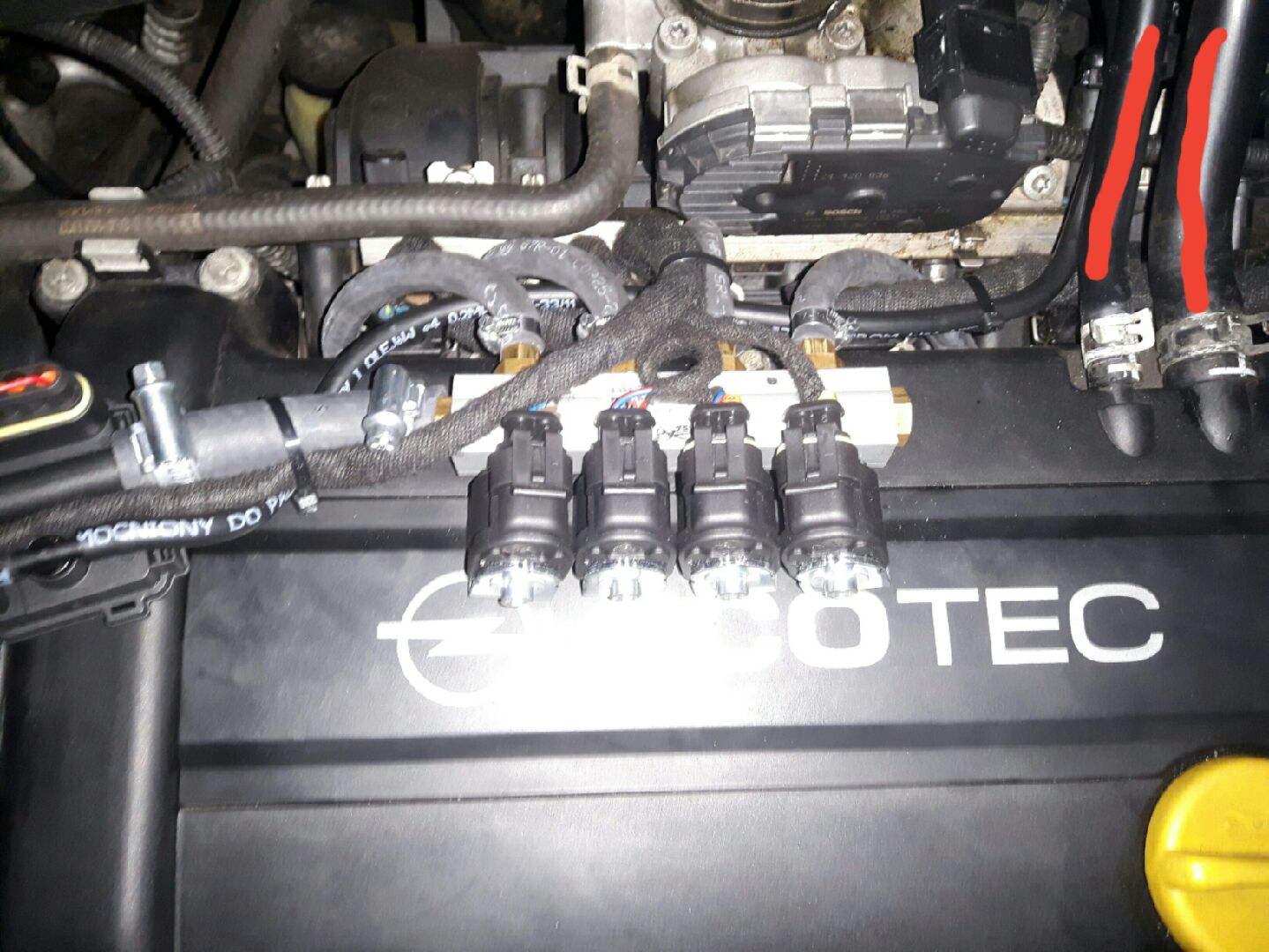

Powiedzcie mi czy te dwa przewody zaznaczone na czerwono to odmy?
Jeden idzie do rury dolotowej do przepustnicy a drugi idzie i wpięty jest w silnik z tyłu pod kolektorem. Który od czego jest? I jak sprawdzić czy one działają prawidłowo po oczyszczeniu ich z masła.

Z tej grubszej rurki po prawej na zdjęciu jak ją odczepie podczas pracy silnika to lekko się dymi i jest mnóstwo wilgoci i już troszkę się nazbierało znów tego masła.
A czy w zbiorniczku wyrównawczym poziom płynu się podnosi?jak bardzo?
