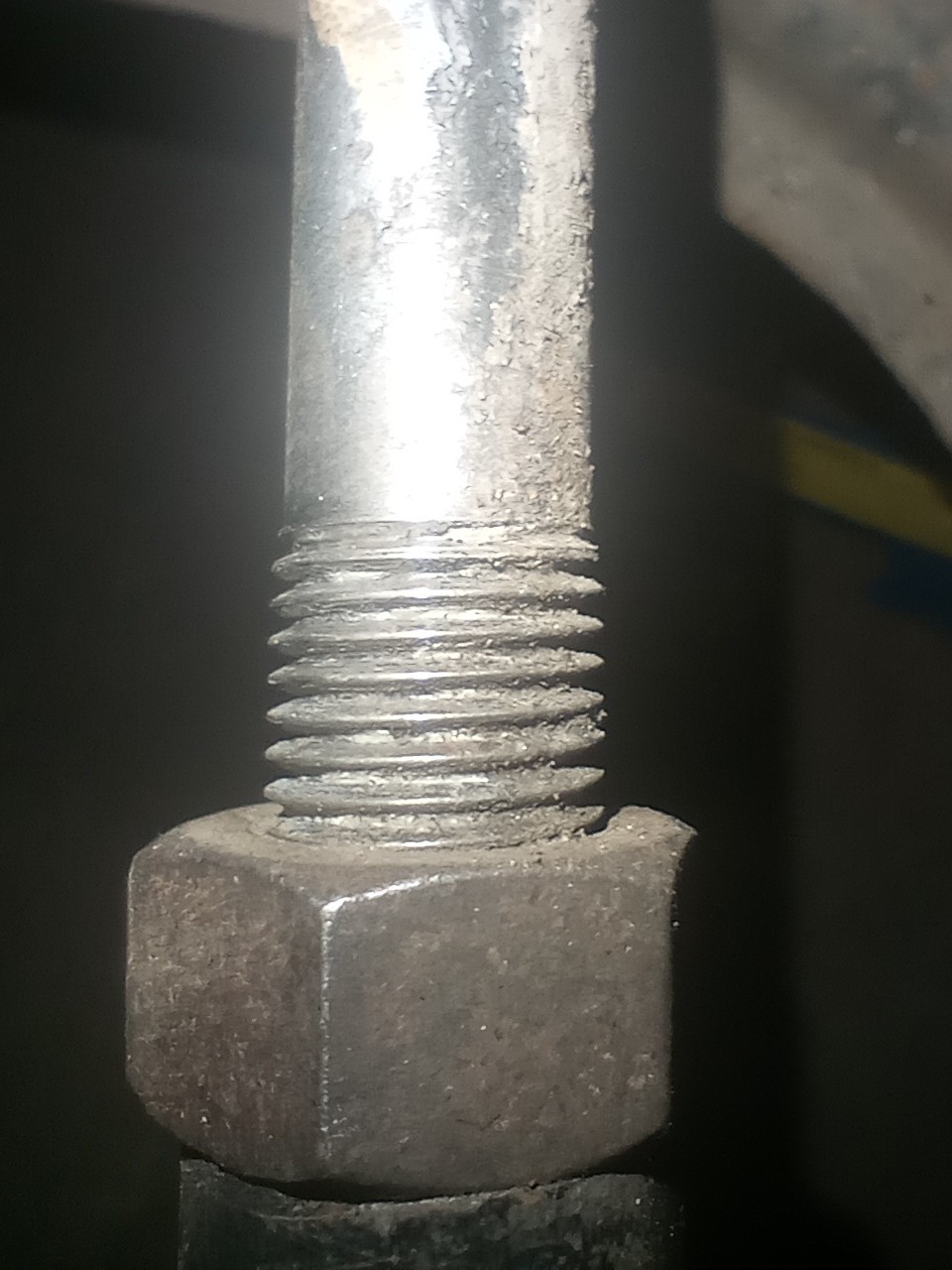

Podnosimy i zabezpieczamy kobyłkami auto. Odkręcamy i zdejmujemy koło. Wszystkie elementy które będziemy odkręcać dobrze najpierw spryskać odrdzewiaczem i oczyścić wszystkie gwinty. W pierwszej kolejności zaznaczamy do którego momentu wkręcona jest końcówka na drążek. Sposobów jest kilka.
Liczymy ile jest zwojów wolnego gwintu:

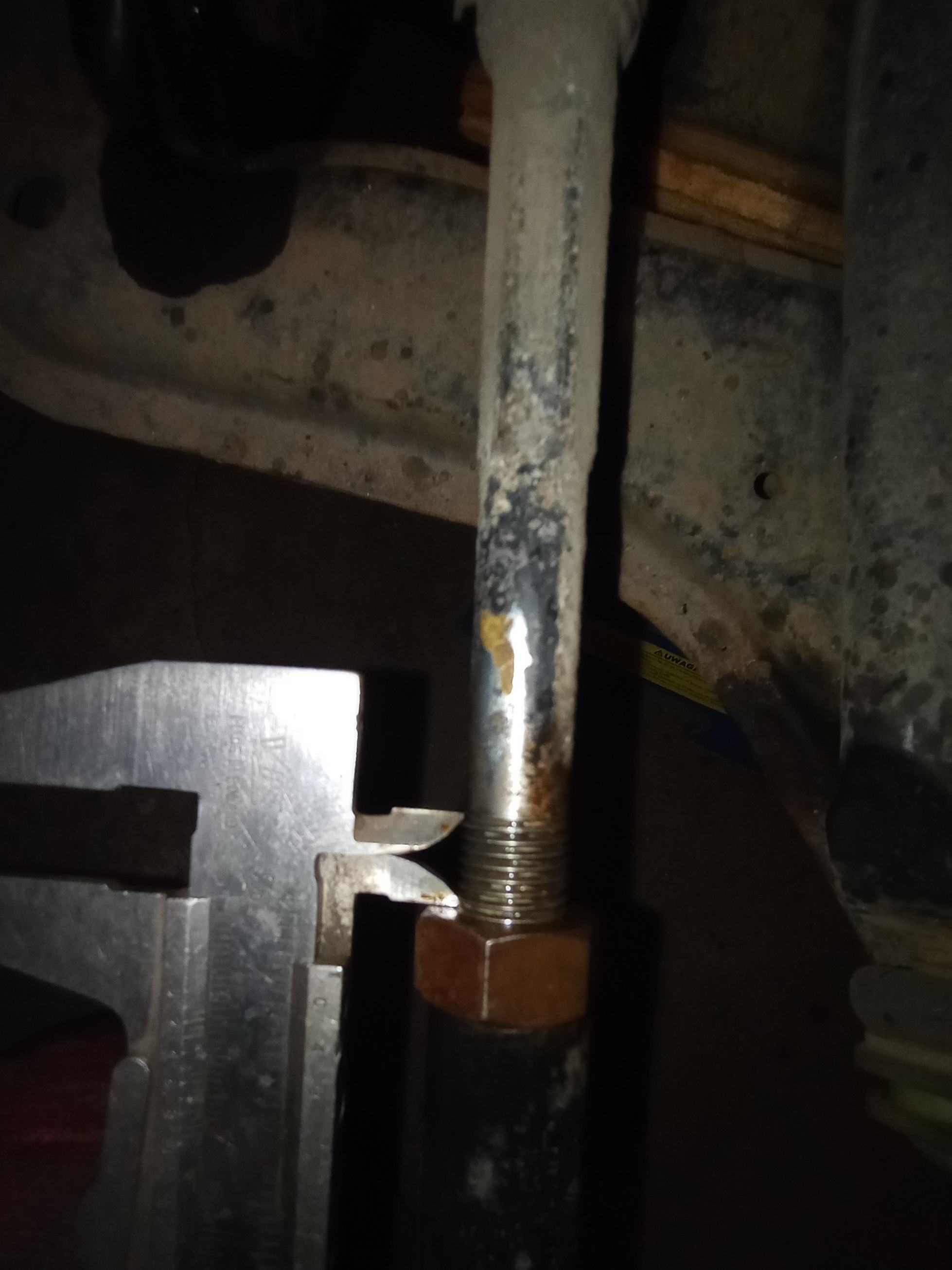

Mierzymy długość gwintu suwmiarką:

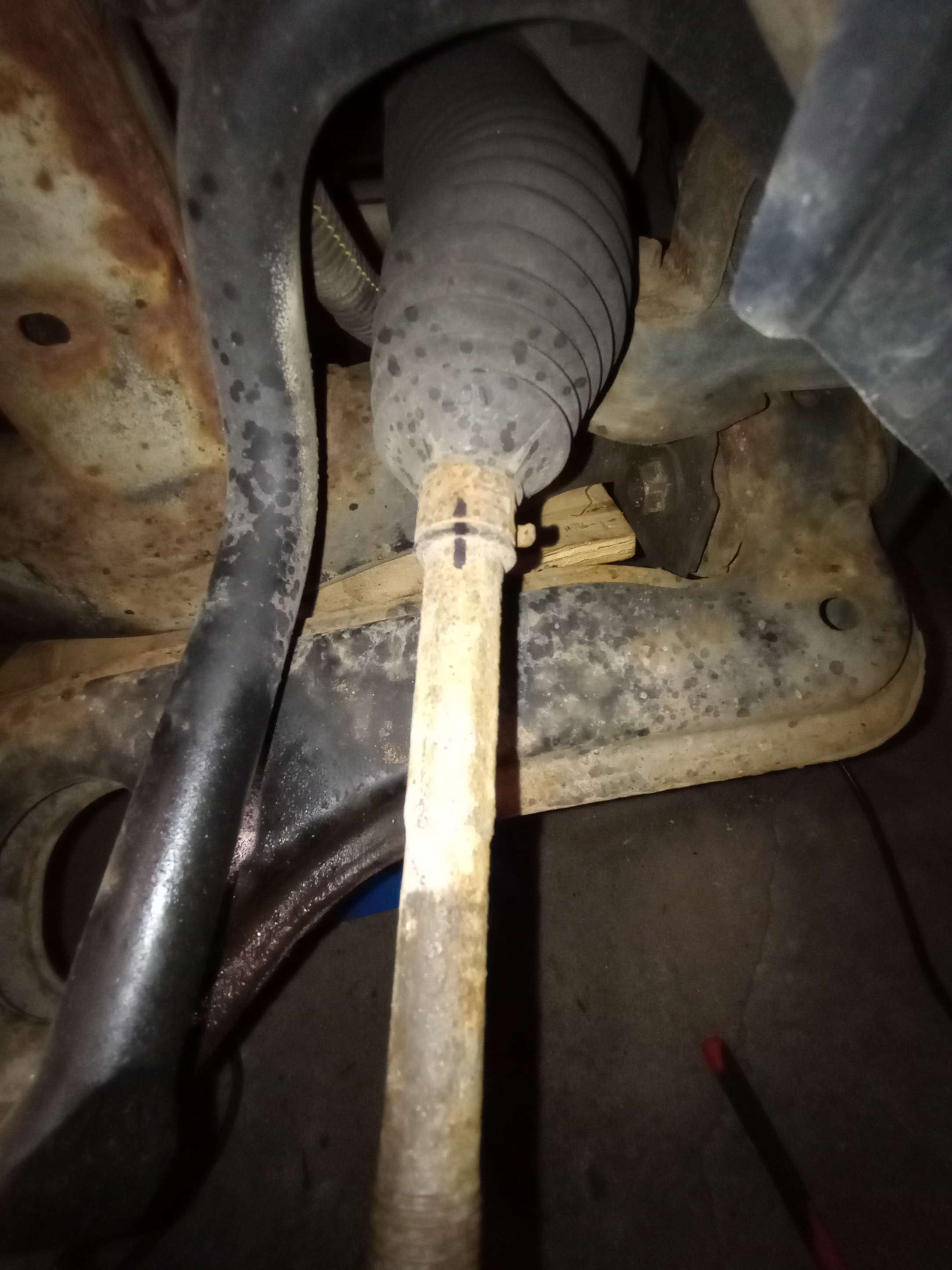

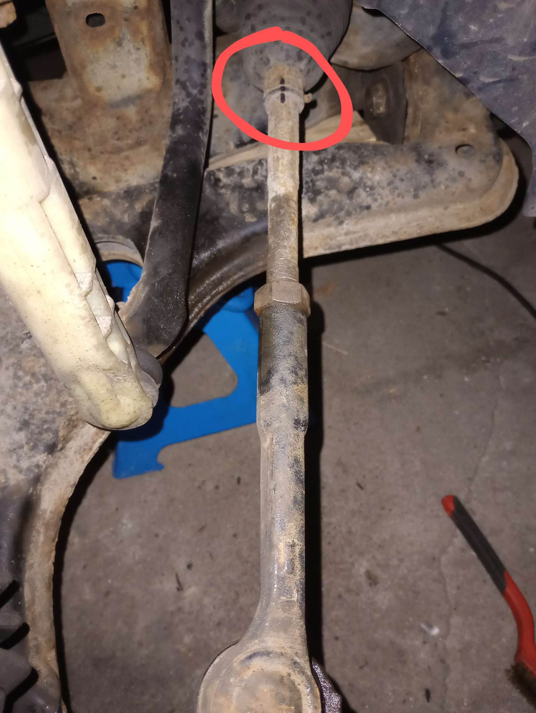

Dobrze jest też zrobić sobie znacznik markerem na osłonie drążka i samym drążku żeby widzieć czy podczas luzowania kontnakrętki lub wykręcania końcówki nie kręcimy samym drążkiem.

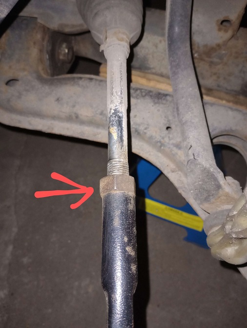

Demontaż zaczynamy od poluzowania nakrętki zabezpieczającej. Czyścimy cały gwint i spryskujemy odrdzewiaczem. Kluczem plaskim 21mm kręcimy zgodnie z ruchem wskazówek zegara, tak jakbyśmy chcieli nakrętkę wkręcić.

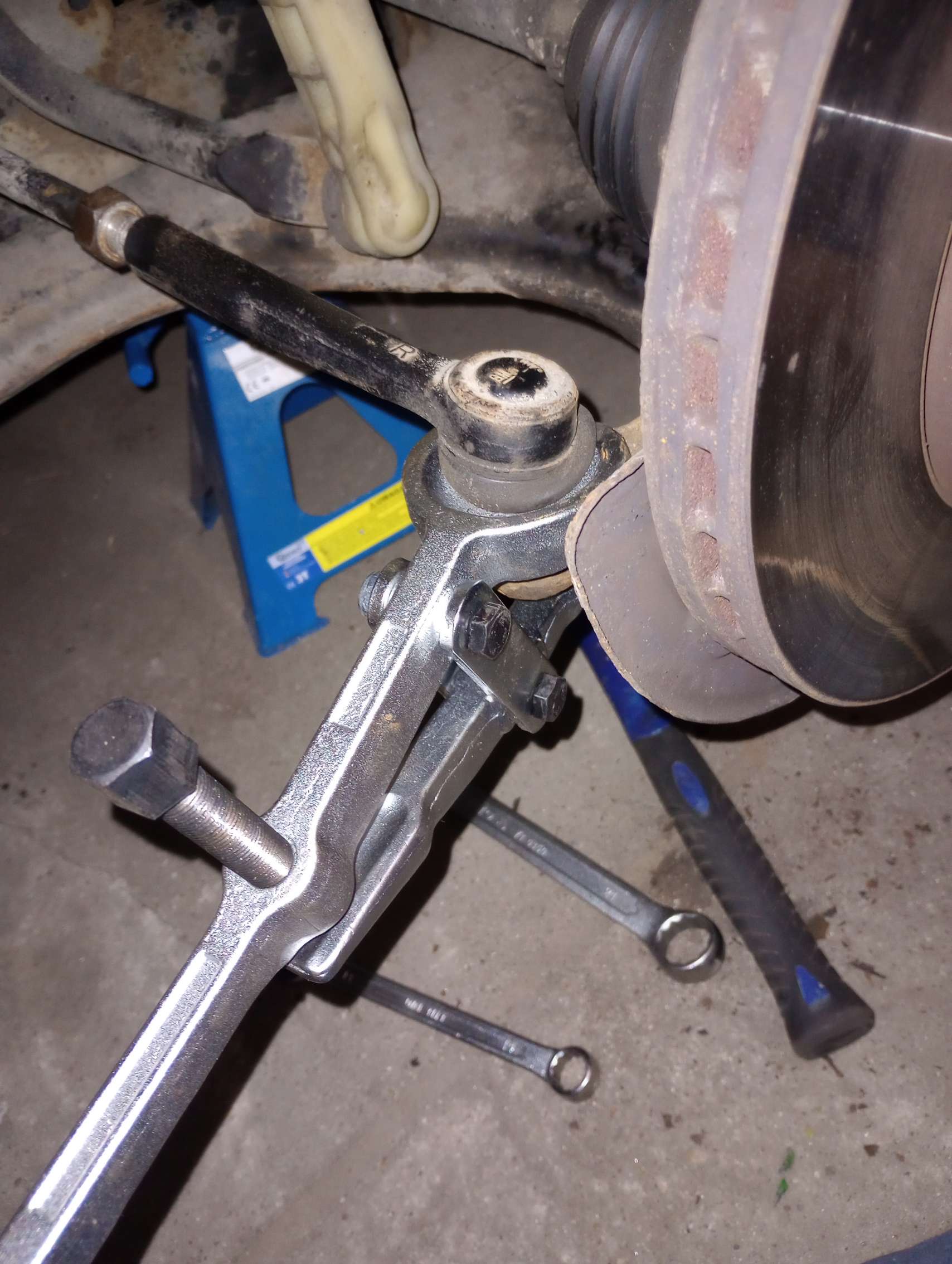

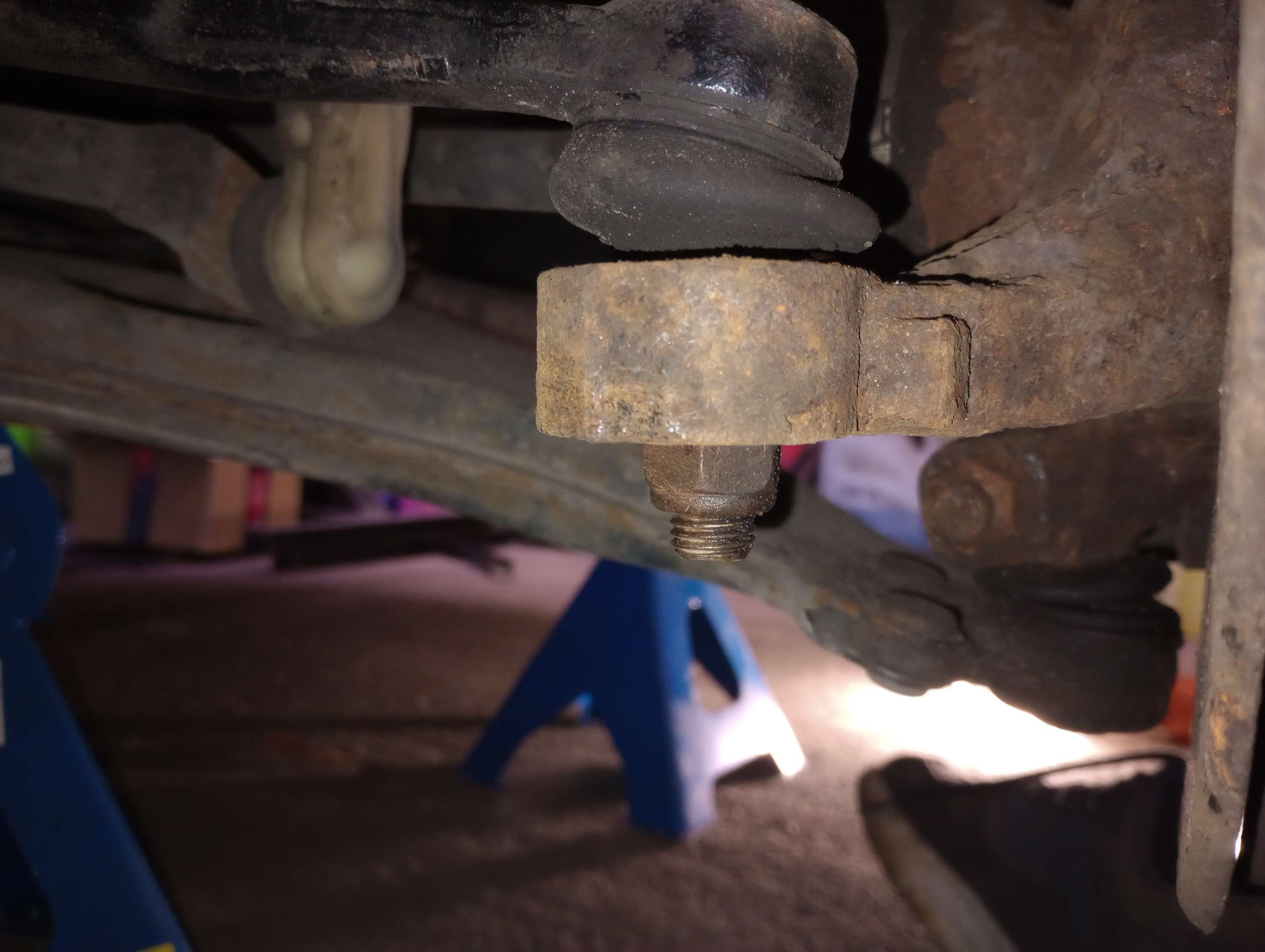

Następnie kluczem 18mm wykręcamy nakrętkę mocująca końcówkę w zwrotnicy. Z tymi rozmiarami kluczy może być różnie w zależności od producenta końcówki.
Zakładamy ściągacz i wyciągamy końcówkę z zwrotnicy. Jeśli siedzi mocno używamy widelca. Widelec zapewne uszkodzi nam gumową osłonę przegubu ale i tak przecież końcówkę wymieniamy.
Wykręcamy końcówkę, jeśli ciężko idzie, kluczem płaskim, tu może być różnie 13-14mm, kontrujemy sobie za kwadratową część drążka, uważając żeby nie kręcić samym drążkiem.
Wkręcamy nową końcówkę albo licząc liczbę obrotów albo mierząc / licząc gwint. Kontrujemy nakrętką. Montujemy końcówkę drążka w zwrotnicy, przykręcamy nową nakrętkę momentem 30Nm + 90° + 15°. Zakładamy koło, przykręcamy momentem 110Nm. Opuszczamy auto. Na koniec należało by podjechać i choć skontrolować zbieżność. U mnie mimo że stara końcówka była TRW nową też założyłem TRW to końcówki różniły się minimalnie długością i po wymianie (mierzyłem gwint suwmiarką) zbieżność miałem delikatnie przestawioną. Dziękuję za uwagę. :D
