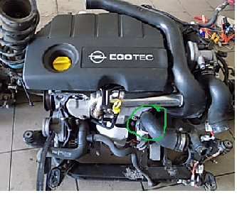

A o jakie wezyki chodzi? Dodam ze na wezu ktory wchodzi do turbo jest taki czarny syf nie wiem czy to sadza czy olej zmieszany z brudem. Mniej wiecej w tym miejscu

przez szmic
cieńkie wężyki podciśnienia , wskazuje na to błąd 050074, a turbo to inna sprawa ,
