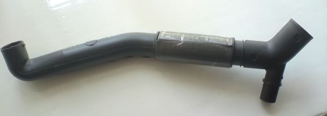

Jak dla mnie, to nie jest ta rurka, nie ten kształt.
Numer tej części to GM 13 242 604 (inna numeracja 18 40 825) i wygląda jak na poniższym zdjęciu.

Rzeczywiście, to na aukcji to zupełnie coś innego.. Dziękuję za odpowiedź, pytanie czy można dostać ten przewód gdzieś taniej niż w ASO?

witam nie majac klimatyzowanego schowka to ta rurkana zdjeciu powyzej to wystarczy? bo facet z aso mi powiedzial ze nie wie dokladnie czy to wystarczy bo nie umie sprawdzic. i gadaj tu z ekspertami ;) bo mam namiar na taka rurke i chce wiedziec na 100% przed zakupem

no wlasnie szykuje sie do wymiany schowka bo moj sie nie zamyka i sie zastanawiam nad kupnem z klima, tylko czy masz pewnosc ze ta rurka bedzie na 100% pasowac? nie chce wyrzucac kasy w bloto

A kto ci powie że "to ze zdjęcia" pasuje? Może to jakaś podróba z niewłaściwą średnicą? andy17d podał ci numer części więc ta powinna pasować.
