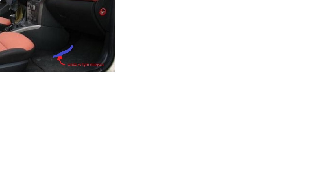

Mam taki problem, iż zbiera mi się woda od strony pasażera (przód) pod wykładziną i gąbka wygłuszającą. Z tego co zaobserwowałem woda zbiera się na podłodze od strony lewej nogi pasażera.
Proszę o wskazanie przyczyn. Z góry dziękuje.

Przed nocą wysuszyłem auto i nad rankiem sprawdziłem pod dywanikiem i wygładziną wygłuszającą czy jest sucho i było sucho. przejechałem ze 100 km i znów sprawdziłem pojawiła się niewielka ilość wody pod wykładzinami. Klimy nie używałem i płynu do wycieraczek tez nie używałem. Płyn chłodniczy utrzymuje się na normalnym poziomie (nie ubywa). A jaka powinna być temp. silnika u mnie pokazuje przeważnie 99 stopni.
