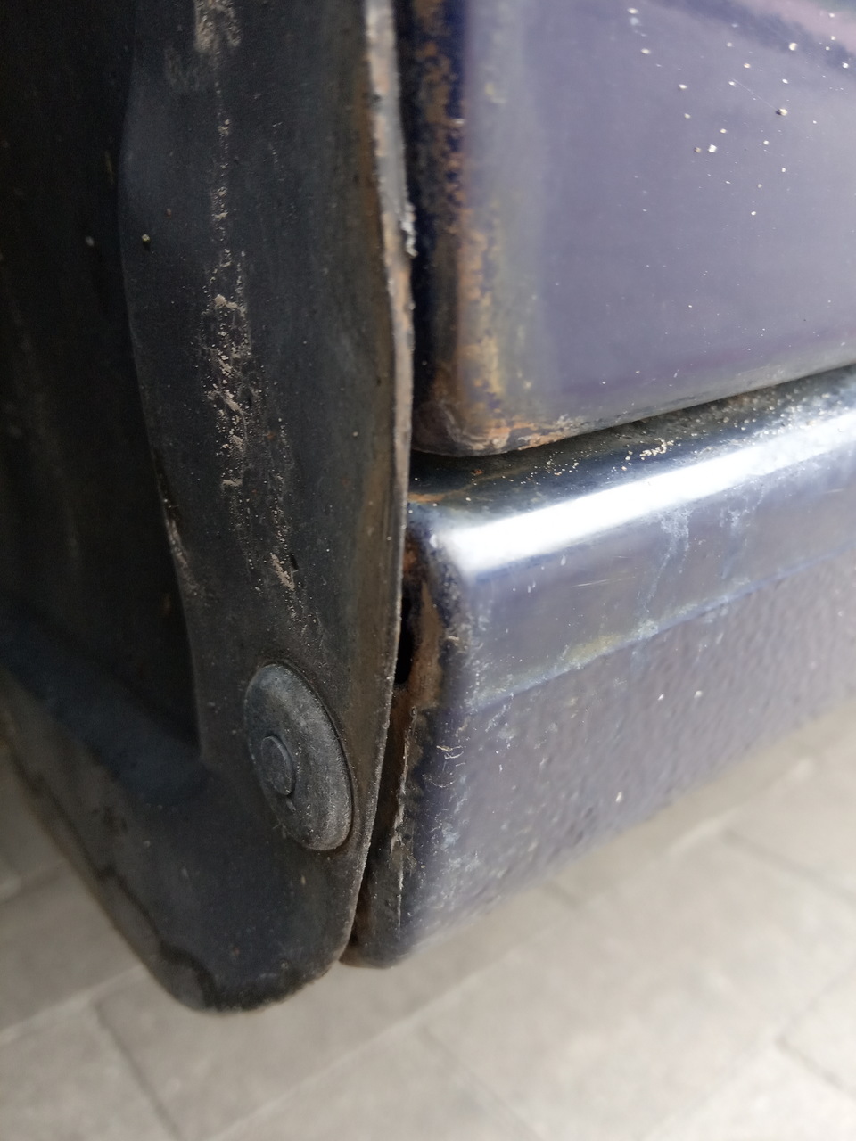

PostNapisane: 11 maja 2020, o 12:44
przez piotrh
witam, po zimie takie kwiatki odkryłem na nadkolu/progu. Jakie są orientacyjne koszty usunięcia rdzy u blacharza?
