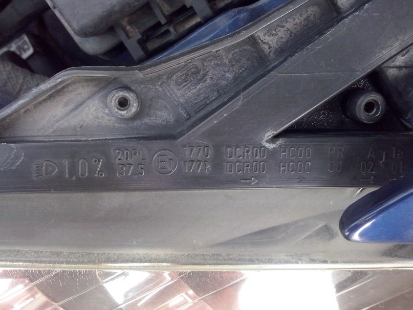

Witam. Mam do Was pytanie. Przy kupnie auta na stacji diagnostycznej pan diagnosta powiedział, że mam angielski reflektor przedni od strony kierowcy. Świecił tak jak ten po drugiej stronie, ale w lustrzanym odbiciu. Ale zacząłem szukać i niby oznakowanie E1, które posiadam, mówi że to lampa z homologacją na Niemcy, a angielska by miała E11. Ale fakt, świeci totalnie nie tak, choć lampa wydaje się być oryginałem. Jakieś pomysły?

Moim zdaniem twoja lampa to anglik ale:
opcja 1 - źle włożona żarówka albo wymień na inną żarówkę i dobrze ją załóź
opcja 2- ktoś wymienił odbłyśnik na angielski- jeśli nie masz soczewek i odbłyśnik angielski to nic z tym nie zrobisz czyli możesz rozkleić lampę i wymienić odbłyśnik albo kupić nową lampe
homolgacja e1 nic nie znaczy bo oznacza tylko kraj w jakim była lampa homologowana czyli e11 bedzie oznaczało homologacje europejska w wielkiej brytanii ale może być przeznaczona na ruch prawo stronny co "oznaczają strzałki" - sprawdziłem 4 samochody i we wszystkich sa oznaczenia jak u Ciebie a lampy świeca prawidłowo w mojej astrze też strzałki są w ta stronę jak u ciebie

Może po tej nalepce coś się wyjaśni bo tak na pewno oznaczona jest lampa do ruchu prawostronnego

dzisiaj poprosiłem jedną Panią na parkingu, czy mogę obejrzeć, co ma nabite na reflektorze i zdębiałem, bo strzałki szły tak samo :o
Ale przyglądnąłem się odbłyśnikowi i wyszło szydło z worka - i mnie jest taka wypustka, powodująca odcięcie światła po drugiej stronie, niż być powinno...
Cóż - ktoś coś grzebał i trzeba będzie ponieść koszta :ugeek:

raczej może mieć E26 - wczoraj oglądałem auto z polskiego salonu i też miały E26 :) Ważne jak wygląda odbłyśnik - w lewym taka łezka powinna być po prawej stronie, tak samo w prawym reflekotrze. To powoduje odcięcie światła.

Homologacja jest z kraju w jakim lampa była wyprodukowana, e26 maja lampy poliftowe czyli takie srebrne, czarne maja e1 ale wynika to tylko z położenia fabryki lamp(zdjęcie wyżej), a nie rynku przeznaczenia. Możliwa jest sytuacja , że lampy produkowane w Niemczech sa produkowane do ruchu prawostronnego i lewostronnego i będą miały homologacje e1 a beda miały inny odbłyśnik---
Mozliwa jest sytuacja wyprodukowania lampy w chinach i dajemy znaczek CE i uzywamy w europie
Gdybym miał sobie kupic lampe to to bym kupił nowy zamiennik depo lub tyc ale wtedy trzeba wymieniać obie lampy bo lewa od prawej bedą sie różniły wyglądem przy wymianie jednej. Zawsze nowa lampa świeci dużo lepiej niż stara nawet w oryginale.
