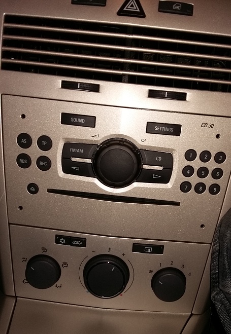

Witam, niedawno kupiłem astrę z 2008r, która ma wyświetlacz BID , radio CD30, ale nie ma w nim przyciosku bc .Jak mogę wejść w ustawienia godziny, bo przejrzałem różne wątki na forum ale nigdzie nie znalazłem odpowiedzi.Załączam zdjęcie mojego radia,może zechce mi ktoś pomóc.Z góry dzięki za każdą podpowiedź.Może dodam że kierownica jest wielofunkcyjna.

zacznijmy od tego ze radio masz z corsy D z wersji z małym wyswietlaczem i tam faktycznie nie ma przycisku BC bo tid nie obługuje komputera pokładowego,do ustawienia godziny nie potrzebujesz przycisku BC

Te radio nie było nigdy instalowane w Astrze H i całkiem prawdopodobne (na 99,9%) że nie ustawisz daty z poziomu radia.
Tak jak napisał broda było montowane w Corsie C i D tylko z wyświetlaczem TID w którym są 2 ydo ustawienia godziny.
Masz 2 opcje albo ustawić czas z poziomu interfejsu diagnostycznego np opcoma i przy okazji aktywujesz sobie komputer pokładowy
albo zmień radio na fabryczne ale z Astry H :D

Na twoim miejscu zmienilbym radyjko na oryginalne cd30 z mp3 plus aux.
Odpada problem ze zmiana godziny plus bedziesz mial dostep do trybu diagnostycznego test-mode.
Bardzo przydatna funkcja z ktorej miedzy innymi mozna sobie podejrzec temperature silnika ,napiecie ladowania itp.
