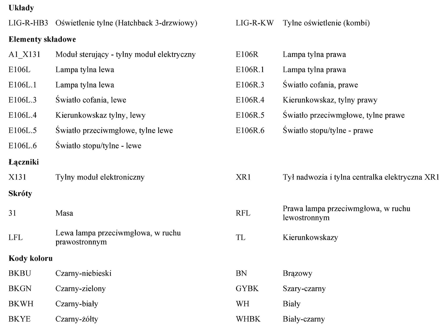

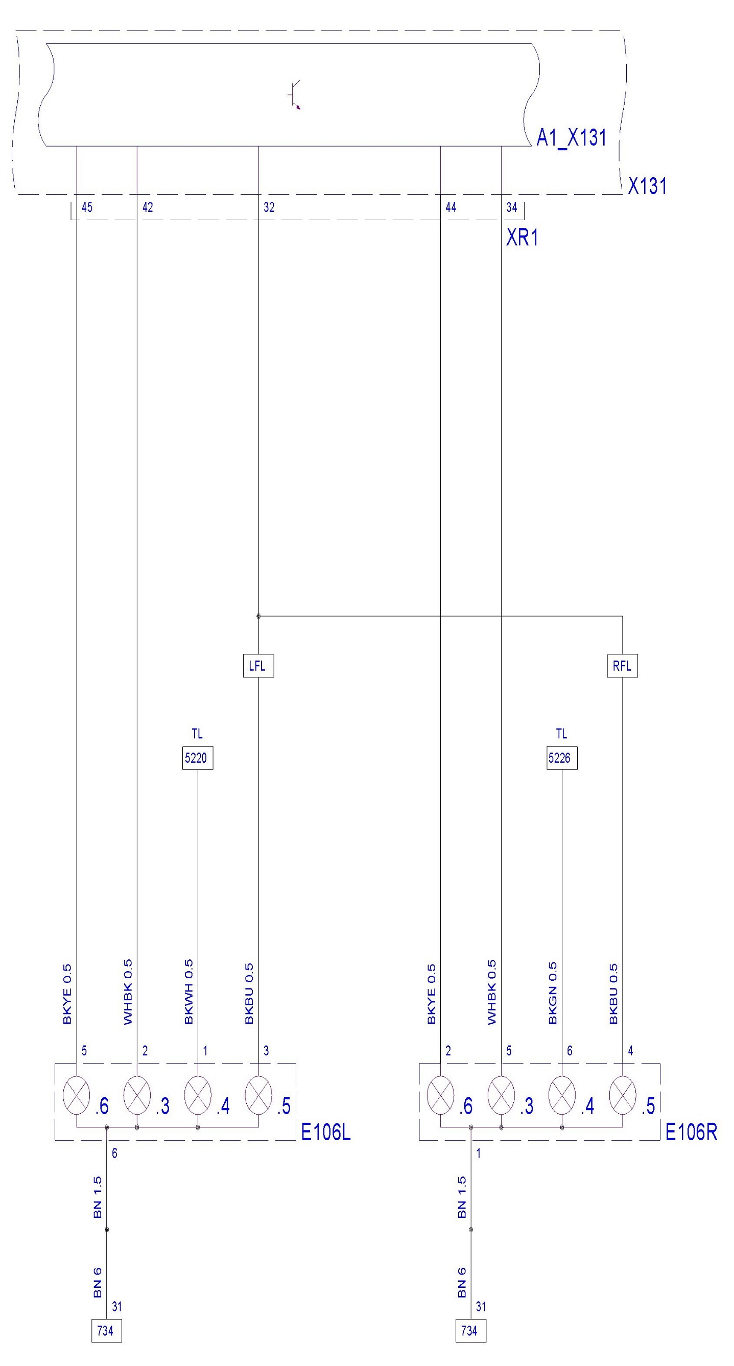

Jeżeli prosisz o pomoc, to przynajmniej podaj minimum danych o aucie. Rocznik, wersja nadwoziowa 3D 5D kombi. Prawdopodobnie 5 przewód jest od światła przeciwmgłowego. Z tyłu nie ma czegoś takiego jak światło mijania. W czym w ogóle jest problem skoro światło działa?

Wyżej masz schemat do kombi. Domyśliłem się po podłodze i 5 przewodach w jednej lampie. Masz tam kolory przewodów. Co prawda do rocznika 2005 ale chyba po lifcie nie pozmieniali. Zawsze tylko jedna ma 5 przewodów, bo jeden idzie do przeciwmgielnej.
Odpal światła postojowe, zerknij w działającej lampie która żarówka jest do postojowych, wymień w niedziałającej lampie żarówkę na nową. Przeczyść przy okazji styki ale to już przy wyłączonych światłach, bo zwarcie pójdzie.
Zasymulowałeś prawdopodobnie zaświecenie się żarówki przeciwmgłowej. Z tego co czytałem, żarówki do przeciwmgłowych są w obydwu lampach ale wiązka jest tylko do jednej. Angliki mają podciągnięty kabel do drugiej.
