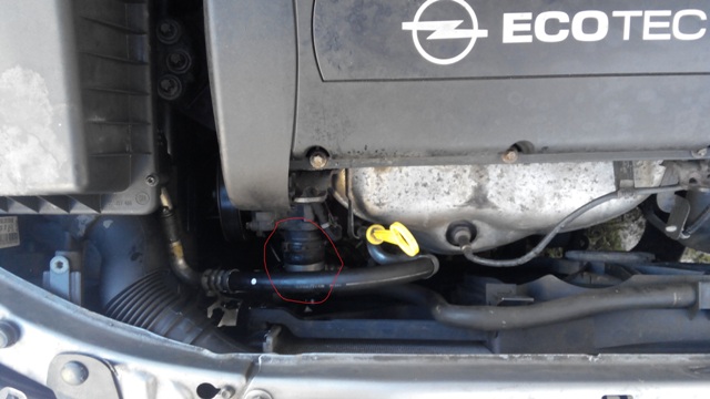

Witam dziś uciekł mi płyn chłodzenia po ponownych napełnieniu znalazłem przeciek pękła guma . jednak jestem chyba zbyt tępy by określić co to jest ( szukałem na allegro i przeglądałem schematy) prosze o pomoc a najlepiej jakiś numer katalogowy tej części na zdjęciach załączyłem co to

trójnik wpisz tak trojnik Z16XEP ja bym próbował coś dopasować ale nowy około 90zl WĄŻ WODNY UKŁADU CHŁODZENIA SILNIKA
ASTRA H - (2004- )
1.6 16V - ( Z16XEP , Z16XE1 , Z16XER , A16XER )
1.8 16V - (Z18XER , A18XER)
ZAFIRA B - (2005- )
1.8 16V - ( Z18XER , A18XER )
nr GM - 13118272
nr OPEL - 1337715
