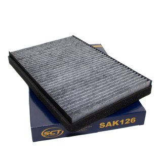

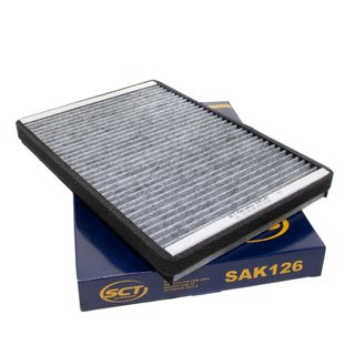

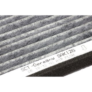

Którą stroną umieścić filtr kabinowy? Zawsze strzałki i napis był na krótszym boku i robiłem tak, że strzałki i napis air flow był w stronę kabiny. Tutaj napis i strzałki są na dłuższym boku i nie wiem,która stroną go umieścić.

a co to za różnica na którym boku są strzałki? filtr ma być tak umieszczony żeby strzałka wskazywała kierunek przepływu powietrza.

Dokładnie, filtr kabinowy powinien być montowany w taki sposób, aby strzałki na filtrze wskazywały kierunek przepływu powietrza w samochodzie. Zazwyczaj oznacza to, że strzałki powinny być skierowane w dół, co w sumie jest standardem w wielu autach. Filtr kabinowy powinno się wymieniać przynajmniej raz w roku, jeśli więc potrzebujesz nowego, zajrzyj na https://www.iparts.pl/czesci-samochodow ... 00263.html Znajdziesz tam filtry z różnych materiałów, w tym te z węglem aktywnym, które mogą oferować lepszą filtrację zanieczyszczeń i zapachów.
