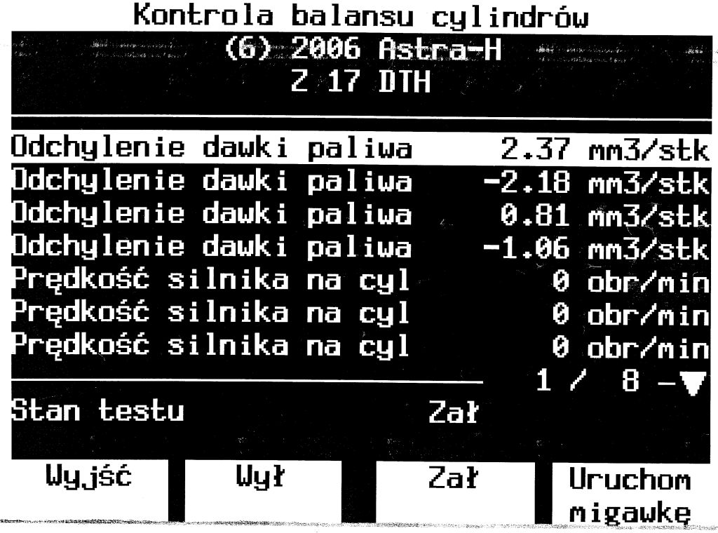

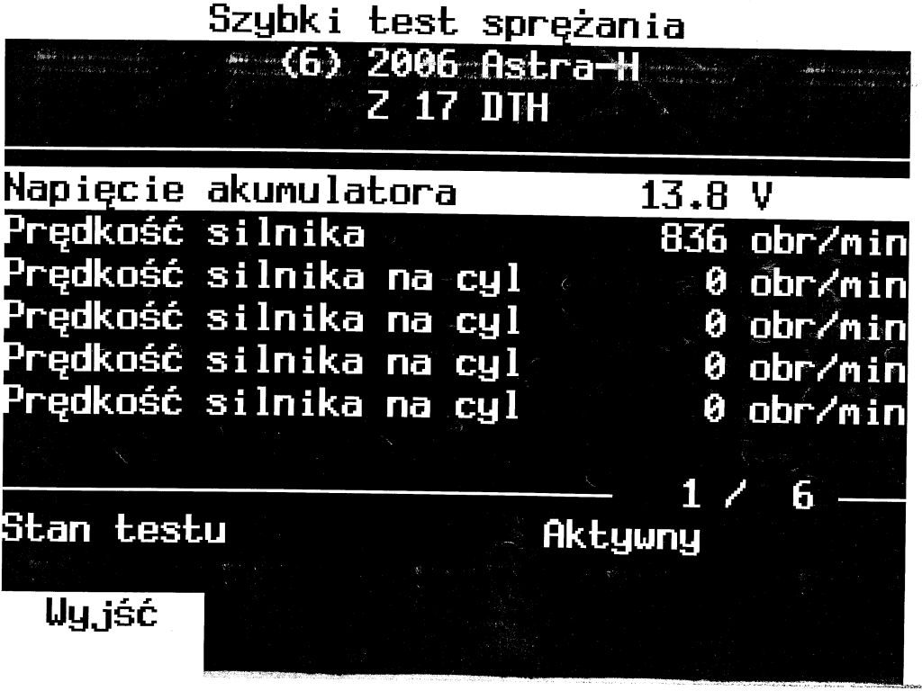

Jednak zanim doszło do egzekwowania moich ustawowych praw, próbowałem przekonać firmę z Kalisza badaniem w ASO, które zdecydowali się pokryć. Było to badanie za 200zł. Bezpośrednio przed rozpoczęciem dokładnie określiłem serwisantowi poco jest robione i jak ma wyglądać pomiar ciśnienia sprężania. Pomijając fakt że otrzymane „świstki papieru” nie noszą znamion dokumentu (dowodu) podpisanego i ściśle odniesionego do badanego pojazdu, to nie ma tam
konkretnych wyników pomiarów ciśnienia sprężania (wykonali tzw. komputerowy szybki test sprężania, kontrolę balansu cylindrów- odchylenia dawki paliwa) i wniosku w postaci stwierdzenia sprawności lub niesprawności (takie były ustalone wcześniej czynności). Nie pomogło niezwłoczne przedstawienie przeze mnie uwag serwisowi (obsługujący mnie Pan ten sam od początku do końca), który nie chciał zmienić swojego podejścia do sprawy! Opieram się tu również dodatkowo na konsultacji z niezależnym mechanikiem, dla którego w/w. wydruki kompletnie nic nie wnoszą do tej sprawy!
Chciałbym zwrócić uwagę, że zgłaszałem iż badanie to miało wyrokować dla firmy która sprzedała mi ten silnik (blok z głowicą), że moja negatywna ocena stanu silnika jest zasadna. Tymczasem mam wrażenie że doszło tu do próby zatuszowania jego złego stanu lub kompletne lenistwo i niekompetencja pracowników serwisu! Spodziewałem się raczej wykręcenia świec i badanie bezpośrednie ciśnienia manometrem. Jeśli już odbywało się czarowanie laptopem to
te zera w szybkim teście sprężania i brak pozostałych stron pomiarów są delikatnie mówiąc zastanawiające! Wiem też jak należy rozpatrywać w kontroli balansu cylindrów odchylenia dawki paliwa w tym przypadku (były one zresztą na granicy normy). Bez wnikania w szczegóły tu można pół na pół obstawiać problem we wtryskiwaczach i złym ciśnieniu sprężania związanym z niesprawnością zakupionego silnika! Ewidentnie widzę tu próby poparcia teorii firmy z Kalisza na temat wtryskiwaczy czyt. zwalenia na to winy. Na szczęście były dokumenty z Bosh Service, który przed montażem (tego zakupionego silnika) regenerował i sprawdzał wtryski. O tym fakcie ASO też wiedziało.
