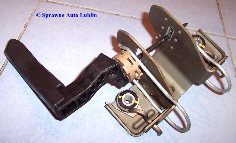

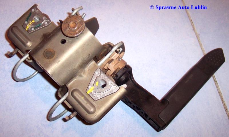

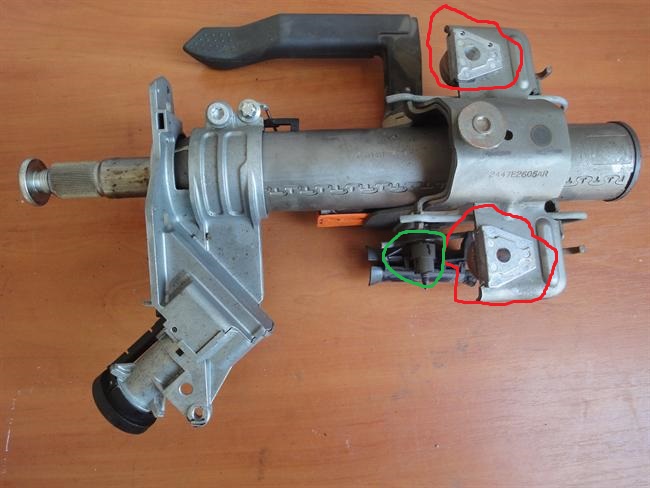

już mówie, w astrach rozkleja się mocowanie blokady kierownicy( jak kupiłem swoją to się wystraszyłem bo kierownica latała), są tam takie trapezy które są przyklejone i ze starości się rozklejają, siła docisku da się ustawić skręcając nakrętkę( kolor zielony na zdjęciu) od blokady wszytsko znajdziesz po zdjęciu osłony kierownicy ja te trapezy skleiłem poxipolem i inni tez tak robią( fabrycznie też sa klejone) Po zdjęciu obudowy kierownicy(najpierw 2 wkretu pod kierownicą, następnei zdejmujesz górną cześć obudowy, następnie od góry masz 2 wkręty trzymające dolna część obudowy i od dołu 2 albo 3 wkręty) wszystko się wyjaśni. Żeby wyjąć tą blokade do klejenia nie trzeba wiecej nic zdejmowac, odkręcasz nakretke blokady ( zapamietaj kolejnośc i kierunek elementów około 6 sztuk) i wyjmujesz rączke od zwalniania blokady, następnie 2 śruby od trapezów i już chwila, trochę kierownica do dołu i w lewo u już jest twoja. Klejenie i zostaw żeby wyschło . Montaż. Przed skręceniem wszytskiego sprawdz czy kierownica stoi prosto. Miłej pracy

Dzięki za odpowiedź ale od czasu napisania postu już sie sam do tego zabrałem. Okazało się, że wystarczyło dokręcić nakrętkę, która regulowała silę docisku oznaczoną kolorem zielonym na twoim zdjęciu. Cała robota zajęła mi może z 15 minut z czego najwięcej męczyłem się z dokręceniem obudowy kierownicy od dołu, gdyż ciężko tam włożyć śrubę z imbusikiem, żeby nie wypadła. Swoją drogą twój post na pewno okaże się pomocny dla potomnych,bo przeszukując fora nie znalazłem tak szczegółowo opisanego rozwiązania tego problemu. Fajnie, że jeszcze komuś się chce. Pozdrawiam
