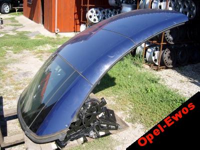

Kiedyś miałem astre f czyli 1 cabrio była tam hydraulika w prawym tylnym nadkolu i wymiana źle się skończyła bo źle dobrano olej hydrauliczny a miał być płyn hydrauliczny po wymianie dach nie chciał się sam składać ale wydaje m sie że w astrze h nie ma hydrauliki
dach asttra h.jpg (30.58 KiB) Przeglądane 37145 razy

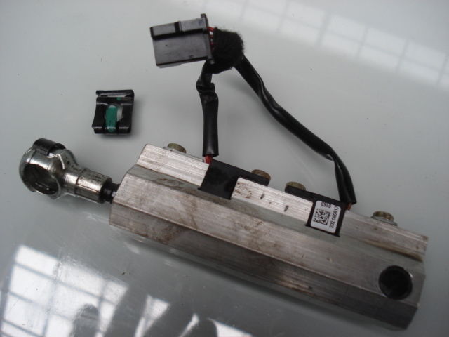

hydraulika jest ale inna niz w poprzednich modelach tu cos wiecej na ten temat"Kupując Twin Top'a i oglądając całą masę silniczków i podzespołów pracujących na składanie i rozkładanie dachu nie sposób było nie pomyśleć - "no coś tu musi pier*****ć". Pięć silników elektrycznych, osiem hydraulicznych i 13 czujników zwiadujących przebieg operacji " http://www.autowcentrum.pl/blog/post/us ... chu,25774/
hydraulika twintop.JPG (29.53 KiB) Przeglądane 37139 razy
