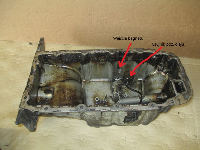

Opisz jak sprawdzasz poziom oleju bagnetem? Ja robię to kilka razy i za każdym razem wycieram bagnet z oleju. Na początku zawsze bagnet wskazuje mi zbyt wysoki poziom i dopiero po trzech, czterech razach mogę odczytać prawidłowy stan.
Poniżej jest zdjęcie miski olejowej
Miska olejowa Z16XER
Miska olejowa Z16XER.jpg (79.8 KiB) Przeglądane 12415 razy

Silnik chodzi bez zarzutów tylko raz miał problemy z zapaleniem ale był mróz - 6 stopni i za drugim razem odpalił wiec ... . Jesli chodzi o sprawdzanie oleju to czekam aż silnik bedzie zimny wyjmuje bagnet wycieram szmata i wsadzam do konca i krece z pół obrotu. Co ciekawe jak jeszcze byłem u mechanika to poszedł włączyć silnik a mi kazał nasłuchiwać przy otworze od bagnetu i wyłaczył silnik i było słychać bulgotanie i to świadczy niby o tym zatorze
