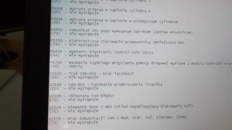

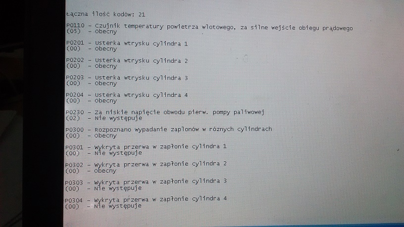

Chciałbym prosić o pomoc. Kupiłem w lipcu tego roku Astrę H 1.6 rocznik 2005 z easytronic. W październiku założyłem do niego instalacje LPG firmy BRC. Pod koniec listopada auto zaczęło szarpać na gazie przy dodawaniu gazu. Gazownik kazał wymienić świece były oryginalne GM wsadziłem Denso. Po przejechaniu około 100 km zaczął się świecić Check od emisji spalin. Gazownik powiedział żeby wymienić na cewkę. Zakupiłem używaną na internecie nic to niestety nie pomogło. Po nie długim czasie auto nie chce palić przy przekręceniu kluczykiem zapalają się kontrolki na skrzyni biegów nie wyświetla się N tylko --. Słychać pompkę paliwa ale nie rozrusznik. Auto za którymś razem zapali lecz jedynie na 3 zawory pracuje. Chciałbym jeszcze dodać że auto stoi już 2 tygodnie u mechanika i nic to nie pomogło. Poniżej przedstawiam listę błędów z silnika. Jeżeli ktoś mógł by mi pomoc to bym bardzo prosił
błędy z silnika
