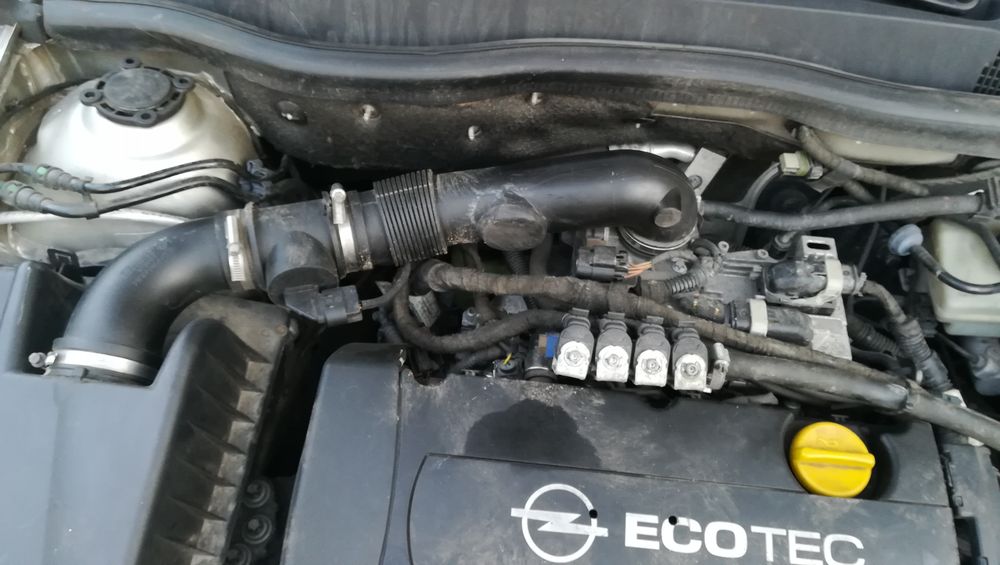

Przejdźmy do rzeczy. Jestem nowy na forum oraz nowym posiadaczem Opla Astry H 2005 Z16XEP z instalacją gazową z przebiegiem 130kkm. Instalacja założona w 2010 roku. W temacie LPG moja wiedza jest mocno ograniczona, ale staram się ją poszerzać.
Na załączonym zdjęciu widać jeden brak, który mnie martwi. Mianowicie brak puszki rezonansowej.
Moje pytanie brzmi: dlaczego? Czy mam się obawiać takiej modyfikacji?
Zawsze sądziłem, że ta puszka odgrywa ważną rolę w dolocie powietrza do silnika przy odpowiedniej prędkości obrotowej.
Moje pytanie nie zadałem bez powodu, ponieważ chciałbym się udać do gazownika w celu kontroli instalacji oraz wyregulowania jej.

Postprzez piotii » 23 kwi 2019, o 21:01
zacznij tu viewforum.php?f=11
jak zaczniesz to mam to pytanie masz Twinporta 1,6 ? czy zwykły ?
Pytam tak z ciekawości , ktoś okaleczył Ci dolot , by wstawić wtryski gazu

Postprzez Makronelektron » 5 maja 2019, o 09:42
Silnik to 1.6 Twinport.
Żałuję tylko, że nie mam okazji przejechania się Astrą z tym samym silnikiem, lecz z puszką rezonansową, żeby widzieć różnicę.
Teraz sobie tak myślę, że różnica na zasadzie przyspieszenia może być nie wielka, może nawet nie zauważalna (organoleptycznie). Jest jedno ale. Program komputera (mapa) z pewnością są nastawione na obecność tej puszki. Czy ktoś z forumowiczów miał styczność z jej brakiem? Nie koniecznie z tym silnikiem.
