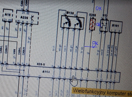

Postprzez deodekabokat » 21 mar 2019, o 12:28
Czujnik pedału sprzęgła obecny, Idzie do niego czarny i szary zgodnie ze schematem. Czujnik przerzuca napięcie po pedale sprzęgła. Wygląda na to że idzie dalej do modułu UEC. Nie mogę go wyciągnąć żeby zobaczyć czy wchodzi do nego przewód od pedału sprzęgła. Możecie powiedzieć jak wyciągnąć UEC?

dojechałem do tej linii.
Nie mogę zidentyfikować gdzie ten szary przewód na które złącze powinien wchodzić i w które miejsce.

Postprzez deodekabokat » 23 maja 2019, o 14:27
Może się to przyda komuś.
W automatycznej skrzyni nie ma w ogóle przewodu od czujnika sprzęgła do ECU. Wiadomo, nie ma sprzęgła jest to pin B10 we wtyczce ECU. I pomimo iż wiązka była taśmą papierową przywiązana do głównej (w komorze pedałów) to jej wpięcie i przerzucanie napięcia szło tylko do UEC.
Trzeba było dołożyć przewód w oryginalnej wiązce. Skorzystałem ze starej obciętej wtyczki od Zafiry A wersji DTI. Odpiąłem windę i wyciągnąłem jeden przewód i tak samo zaadoptowałem go do dolnego wtyku B pinu 10 ECU więc nie ma tu żadnego druciarstwa, no może tylko takie że nie było w Zafirze oryginalnego koloru wiązki więc poszedł inny.
Po podciągnięciu do pedału sprzęgła (na razie tymczasowo do testów potem wyląduje w UEC gdzie idzie oryginalna wiązka i jego miejsce) pojawił się tempomat.
