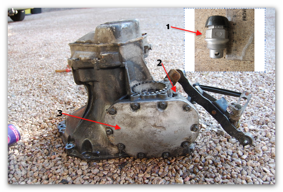

Witam, chciałbym w swojej astrze wymienić oloej w skrzyni. Olej kupiłem, ale zupełnie nie wiem gdzie są korki do spustu i wlewu oleju. Proszę o pomoc, może ktoś miałby jakieś zdjęcia? Byłbym na prawde wdzięczny.

Prawie jak wymiana oleju w silniku, nic trudnego. Wkleiłem pierwsze lepsze zdjęcie skrzyni znalezione w necie.
Na fotce zaznaczyłem : nr 1 to odpowietrznik, znajdziesz go jak podniesiesz maskę na wybieraku skrzyni- wielki czarny kapelusz
Nr 2 to korek kontrolny-wlew oleju
Nr 3 to korek spustowy - w tym przypadku korkiem jest ten dekielek od dyferencjału, który musisz odkręcić i zlać olej.
Od Ciebie zależy czy olej wlejesz korkiem 1 czy 2 , jak Ci wygodniej.... to chyba wszystko
