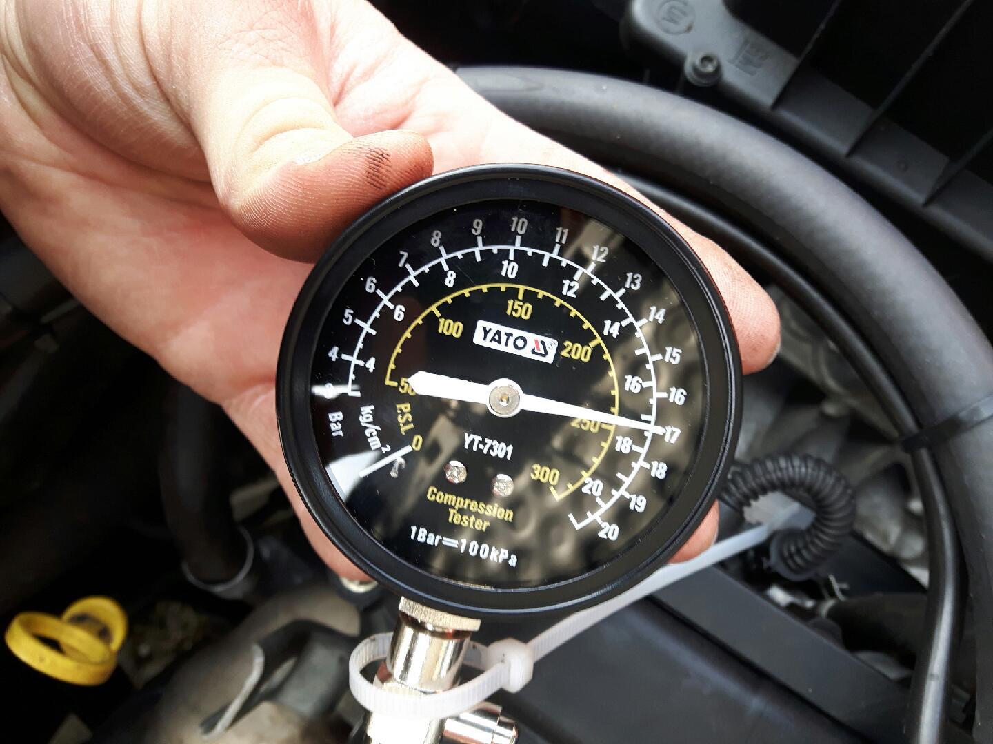

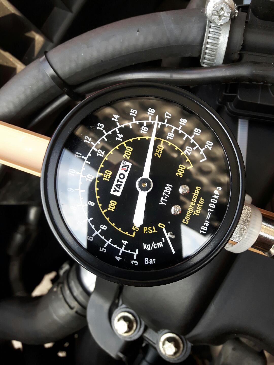

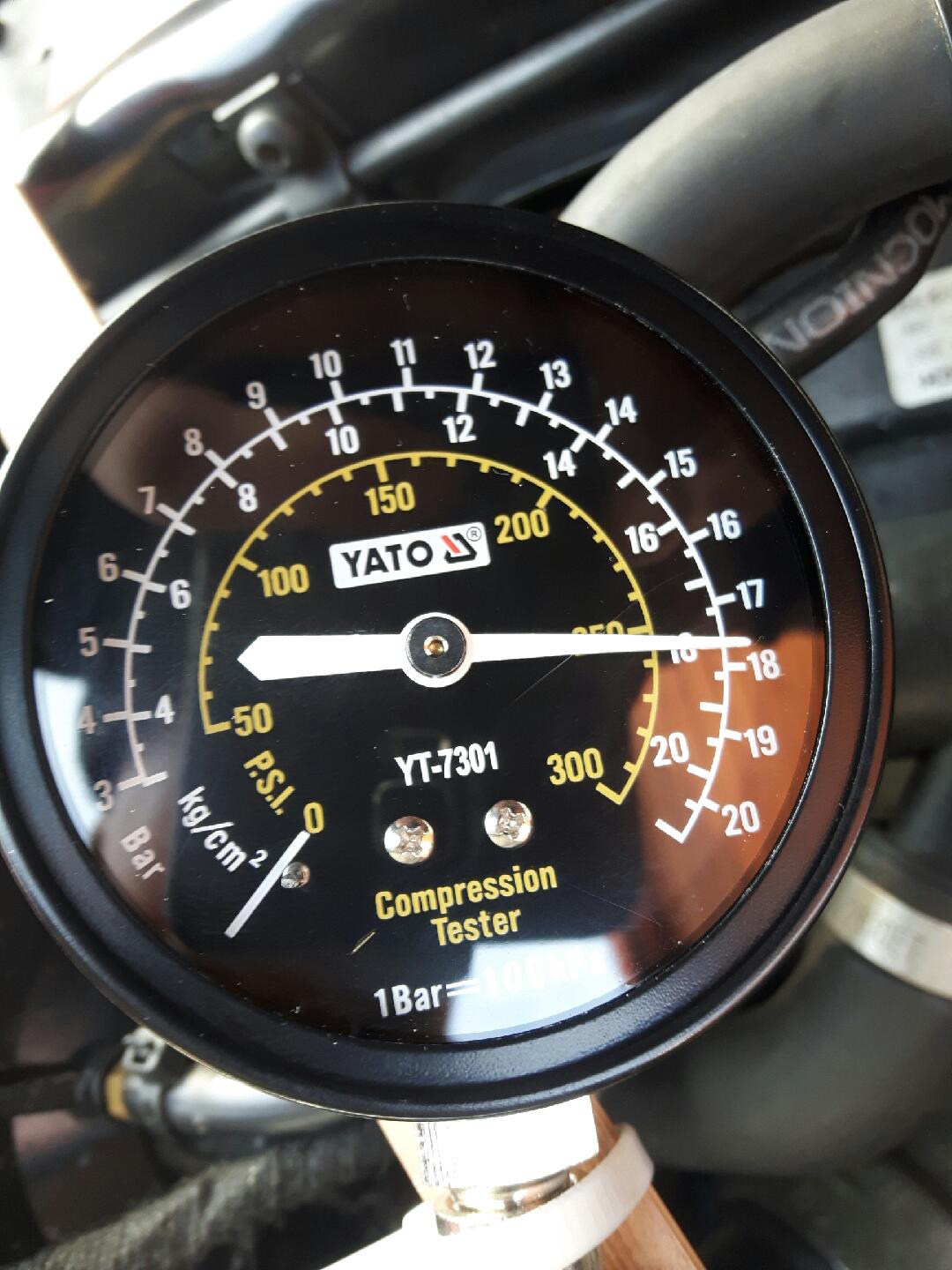

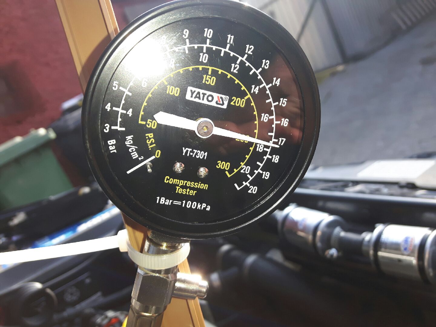

Postprzez mariusz1415 » 11 lut 2017, o 13:57
Tutaj zdj. kompresji po zmianie pierścieni.
Proszę o ocenę czy takie mogą być.
1 od rozrządu:
2 od rozrządu:
3 od rozrządu:
4 od rozrządu:

Postprzez mariusz1415 » 11 lut 2017, o 13:58
4 od rozrządu:

Postprzez natec » 12 lut 2017, o 21:55
Minimalne ciśnienie dla tego silnika to 14 bar a dopuszczalna różnica miedzy poszczególnymi cylindrami nie powinna być większa niż 1 bar. Ciśnienie masz ok, a co Ci nie gra po remoncie ?

Postprzez natec » 13 lut 2017, o 05:24
To chyba jestem slepy
bo ja tam nie widzę różnicy powyżej 1 bara, tylko do 1 bara. Cylinder 1,2 po 17 bar, cyl 3- 16,5 bara, cyl 4-17,5 bara
A takie różnice co tam masz to w granicy błędu pomiarowego. Nie ma co szukać na siłę usterek jak furka po remoncie i lata jak przecinak :)
