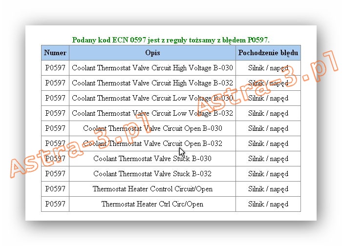

Nie mogę znaleźć czego dotyczy dany błąd. Czy znalazł by się ktoś, kto wytłumaczy mi w czym jest problem i jak go moge rozwiązać byłbym naprawdę bardzo wdzięczny !! :roll:
W opisie tego błedu jest napisane: Silnik/napęd (czy to moze byc związane z chłodnicą?)

To jest interpretacja Twojego błędu. Ważne jest to czy z samochodem dzieje się coś niedobrego?, czy coś zauważyłeś?
Skasuj błąd i zobacz co będzie dalej....i wskazania temperatury, ja z takim błedem nie spotkałem się

p0597 - usterka w obrębie obwodu termostatu . W z18xer jest z tego co pamiętam grzałka w termostacie i jest jakiś problem w jej obwodzie
http://engine-codes.com/p0597.html
