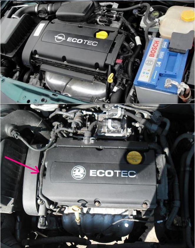

Postprzez kaliope » 27 lut 2015, o 22:27
natomiast starsze xep od nowych xer odróżnisz po wyglądzie osłony silnika. W nowyszych xer'ach leci taka wiązką przewodów obok obudowy rozrządu

Postprzez lewkos » 27 lut 2015, o 22:30
czyli te nowsze nie toleruja gazu z ta wiazka

Postprzez kaliope » 27 lut 2015, o 22:35
nie że nie tolerują, choć wiele zakładów tak twierdzi, tylko trzeba pilnować luzów zaworowych co 30 tys a do tego ta regulacja nie jest tania. Przeczytaj wątek o gazie w xer'ach w klubiezafira. Podlkejony wątek w dziale lpg: http://klubzafira.pl/forum/lpgcng/(lpg)-zafira-b-z18xer-czy-warto-zakladac-instalacje-lpg/
