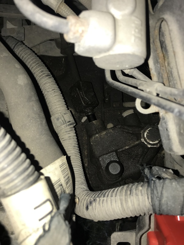

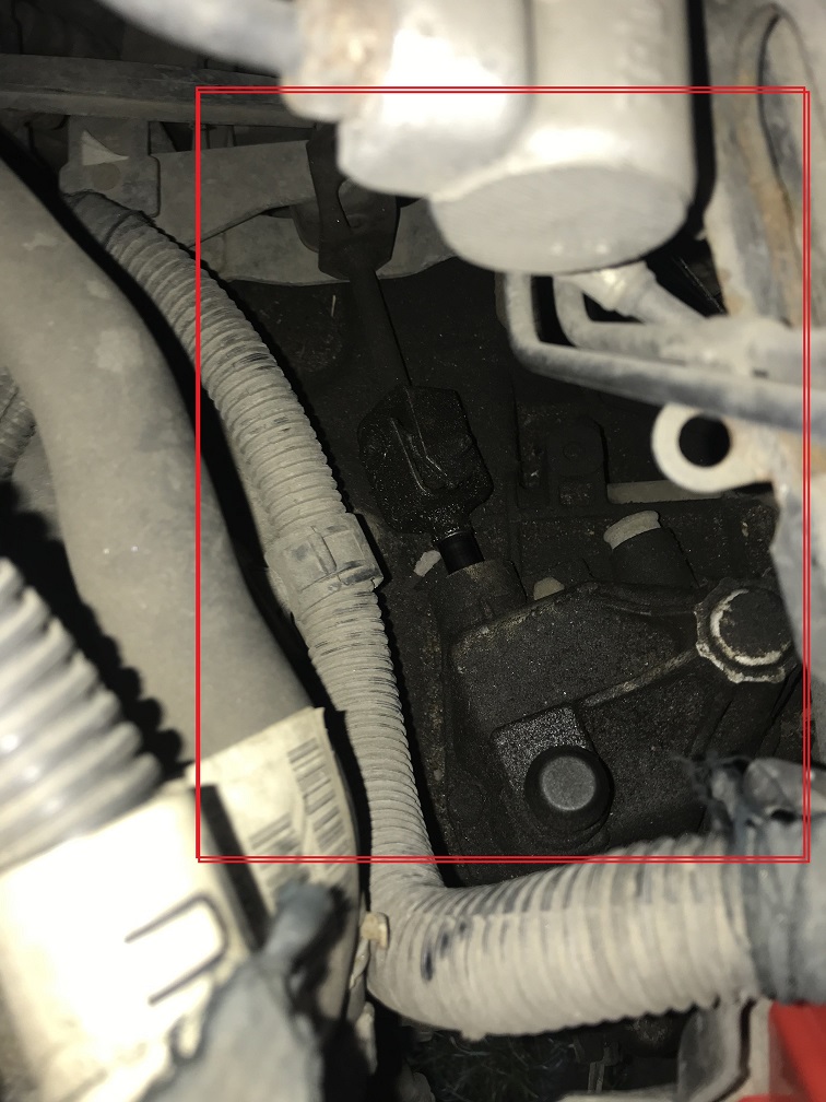

Cześć,
W ostatnim czasie zauważyłem pod maską mojego Opla wyciek. Niestety nie znam się na tym za bardzo stąd też moja prośba o wsparcie. Element, który zauważyłem jest zaolejony i ma rozsunięty jakiś tłoczek. W związku z tym prośba o informację co to za element (zaznaczony na zdjęciach), za co odpowiada i co może powodować jego uszkodzenie.
Z góry dziękuję.
Zdjecie 1
Zdjecie 2

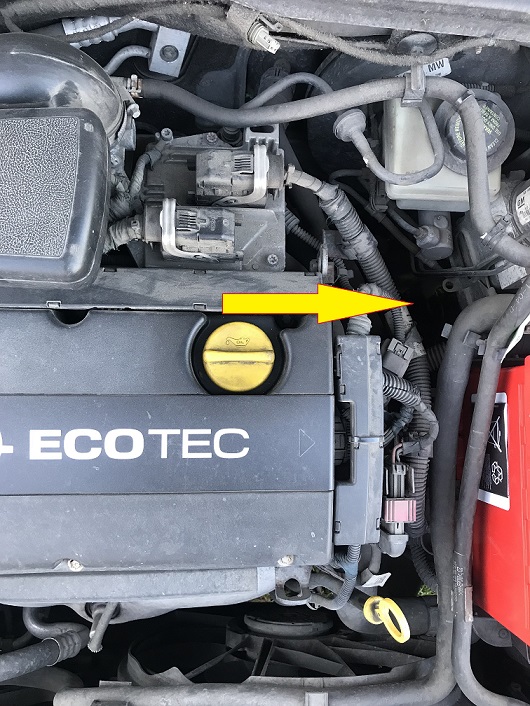

Zdjecie lokalizacji z gory

to jest wybierak skrzyni biegów.
sprawdź czy odpowietrznik skrzyni się nie zatkał i nie a przewietrzania, stąd szuka skrzynia innych szczelin

A mógłbyś dokładniej powiedzieć w jaki sposób to zrobić?
