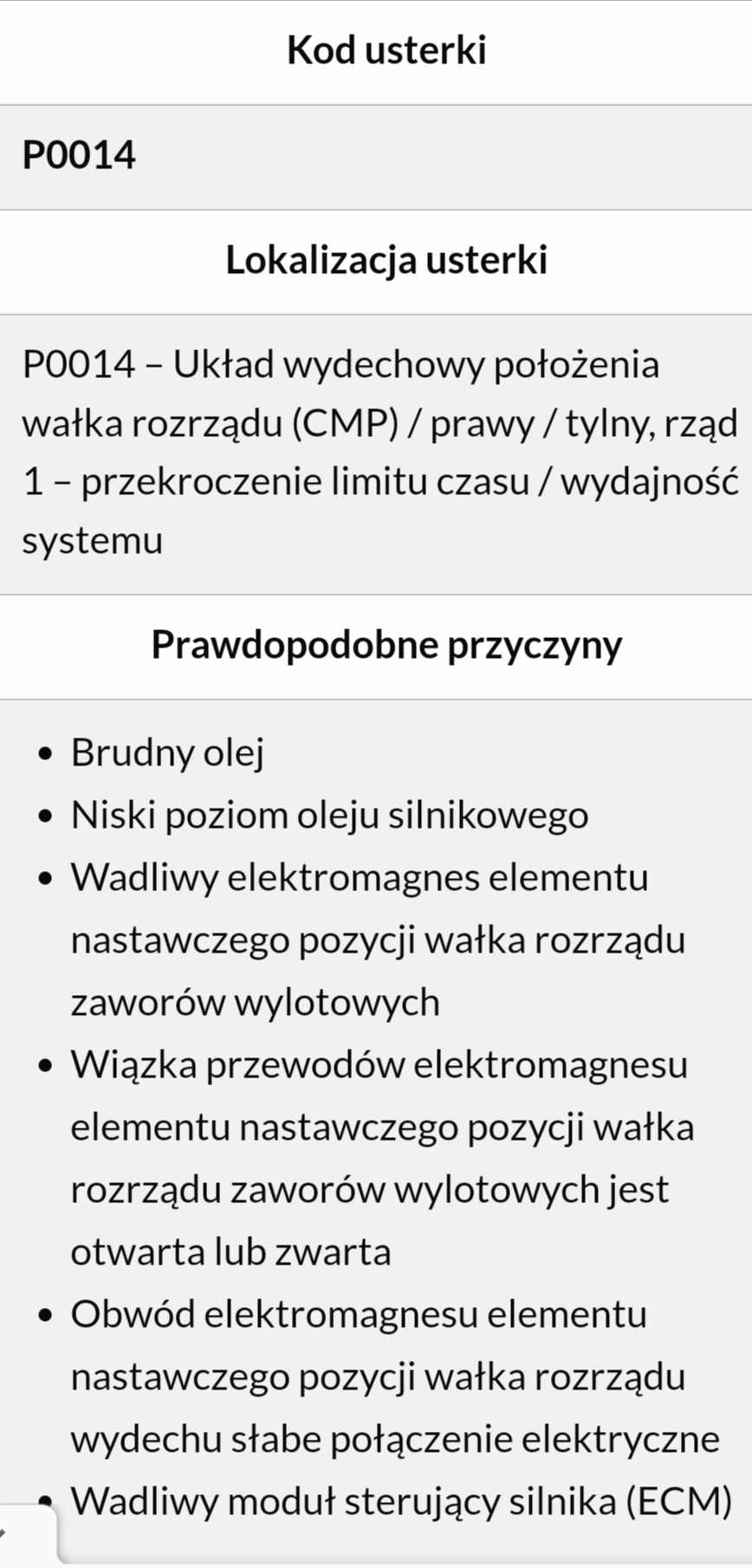

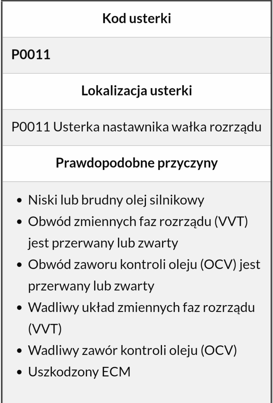

Witam mam pytanie moje autko to Astra h 1.6 xer w ostatnim tygodniu wymieniłem rozrząd kompletny wraz z simeringami na kole pasowym oraz uszczelniacze wałków zmiennych faz rozrządu auto sprawuje się bardzo dobrze nic nie stuka nic nie puka silnik ładnie pracuje cicho tylko jeden problem błędy P0011 oraz P0014 skanuje to takim urządzeniem diagnostycznym icar2 czy mam się czymś takim przejmować . Dziękuję
