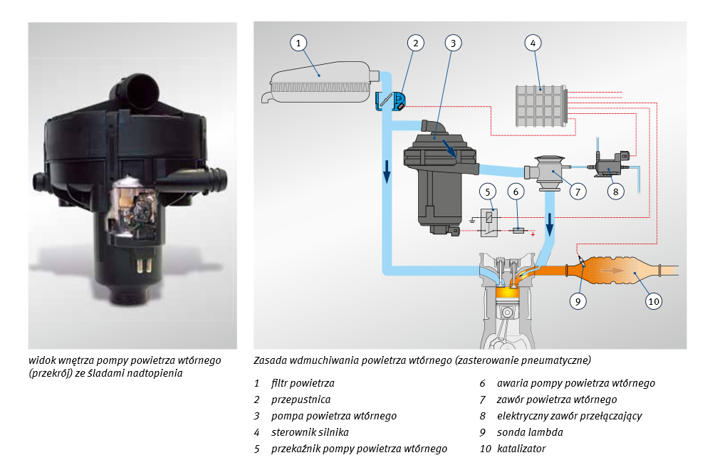

słuchowo to wygląda na jakąś nieszczelność wydechu? W 1.8 i 1.6 były montowane jakieś takie dziwne pompki powietrza wtórnego do silnika które działały jak był silnik zimny cos w stylu ssania , może ta pompka szaleje( czy jest u ciebie nie wiem)

Dzieki sprawdzę czy cos takowego jest w tym silniku ;)
