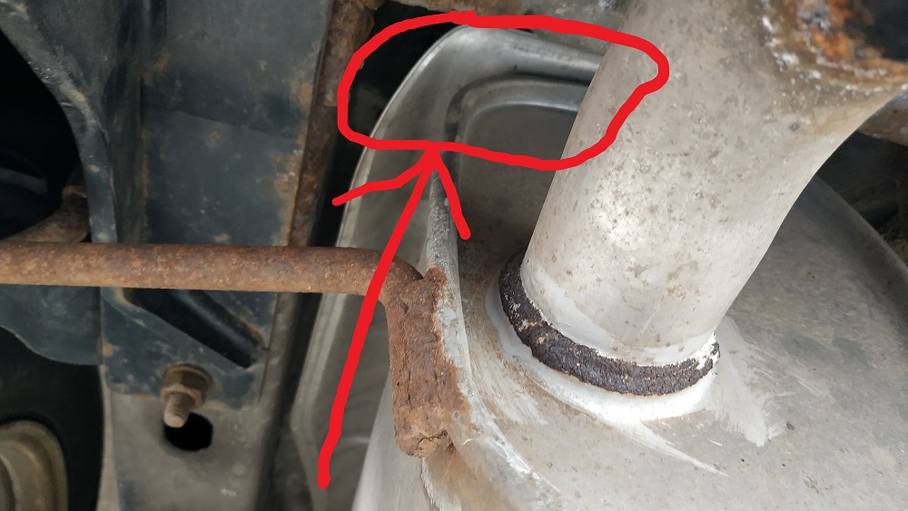

Witam wszystkich. Mam następujący problem. Tłumik w mojej astrze wpada w drgania przez co stuka dość głośno o blachę która jest nad nim. Dodam że wieszaki mam wymienione na nowe. Co zrobić aby jakoś to wygłuszyć? Załączam zdjęcia na których zaznaczam o które miejsce się rozchodzi.

To teraz poszukaj po VIN jaki tłumik powinieneś mieć fabrycznie, bo na takie mocowania masz miejsce https://opel.7zap.com/pl/car/a04/g/0/119-1/. Na moje tu jakieś druciarstwo zrobione, albo źle tłumik dobrany. Możesz ewentualnie ten wąs mocujący mocno przerdzewiały podgiąć w dół, albo poszukać zamiennika wieszaka z większym rozstawem dziur. Zawsze odsunie te kilka milimetrów.

Dobry mechanik zakładający tłumniki powinien sobie bez problemu poradzić z dopasowaniem obecnego tak, żeby nie stukał w blachę.

Ok. Dziękuję za odpowiedzi. Udam się do jakiegoś warsztatu skoro samemu nic nie da rady zrobić. Pozdrawiam
