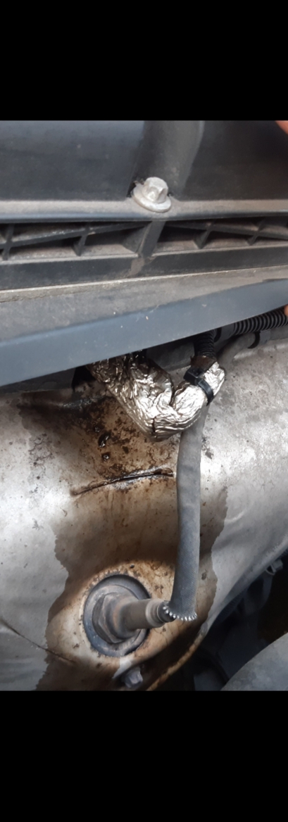

Witam. Zapaliła się kontrolka oleju na czerwono...kapie z jakiegoś wężyka/kabelka pod silnikiem...co to moze byc..?

to na zdjęciu to sonda , pewnie leci wyżej .

Tak. To niżej to sonda. Wyżej leci. Tam gdzie to "sreberko" Najprawdopodobniej to jakiś czujnik.

a co to za sreberko, nie wygląda na fabryczne, wężyk karbowany i spięte opaską, sprawdzałeś pod tym bo wygląda na to że "nasi już tam byli" :D

Wymieniony czujnik za 20zl....sreberko specjalne by się kabelek nie grzał.
