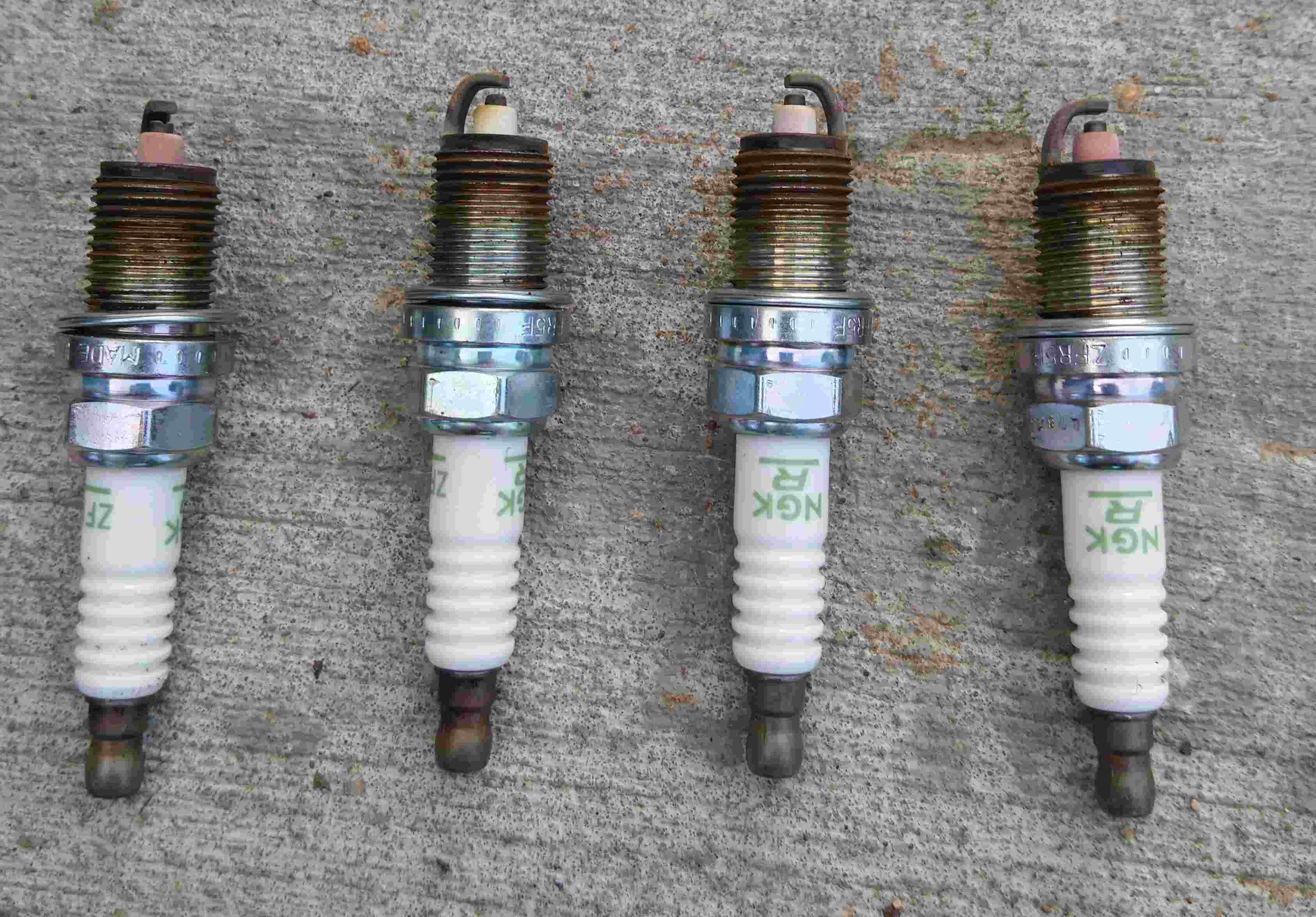

Witam. Czy to normlane że dwie świece mają różowo czerwony nalot ? Świece ułożone od strony lewej do prawej stojąc na wprost silnika.
Dodam że po ok roku znów borykam się z błędem ECN 42052. W lipcu 2018 wyczyszczona przepustnica zmienione świece wymienione złącze elastyczne ( dziurawe ) błąd skasowany - 12 miesięcy spokoju. Kilka dni temu wyskoczył ponownie znów ten sam błąd. Auto innych błędów nie wyświetla.
Odnośnie auta. Zimne pali od strzału. Ruszenie po odpaleniu auto skacze jak żaba.Po przejexhaniu kilkaset metrów skakanie ustaje ( nie jest to zła praca sprzęgłem ) auto nagrzane odstawione ( tym bardziej w porze letniej ) próbując je uruchomić wchodzi na obroty jak lokomotywa diesla silnik startuje jakby coś go trzymało przed normlanym wejściem na właściwe obroty.
Akumulator nowy. Napięcie ok.
Katalizator przy wymianie złącza elastycznego od spodu wygląda ok.

Przykład z tego miesiąca , ten sam problem te same objawy
uszkodzona uszczelka pokrywy zaworów , dwie świece stały w oleju silnikowym ( do połowy porcelanki )
