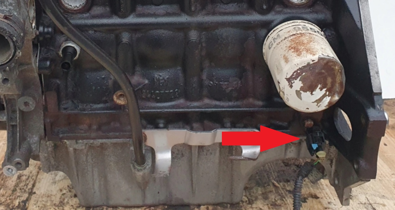

Pewnie ten temat był już poruszany, ale nie mogę znaleźć.
Mam taki problem:
lekko wycieka olej spod czujnika, który znajduje się pod filtrem oleju (pokazany na zdjęciu; zdjęcie z internetu, nie zrobiłem zdjęcia u mnie).
Co to za czujnik i czy może mieliście Koledzy taki wyciek?
Grzesiek

Witam miały taki problem w swojej asterce trzeba ściagnąc miskę i wymienić oring najlepiej orginalny pasuje taki oring uszczelka czujnika poziomu oleju opel insignia 2.0
nr tego oringu GR.1.428 Koszt 10.50zl na alegro. Bez sciągniecia miski olejowej wymienić się nie da rozwiązanie opla .

Dzięki za pomoc.
Trochę słabo, że dostęp do tego oringu taki kiepski ...
