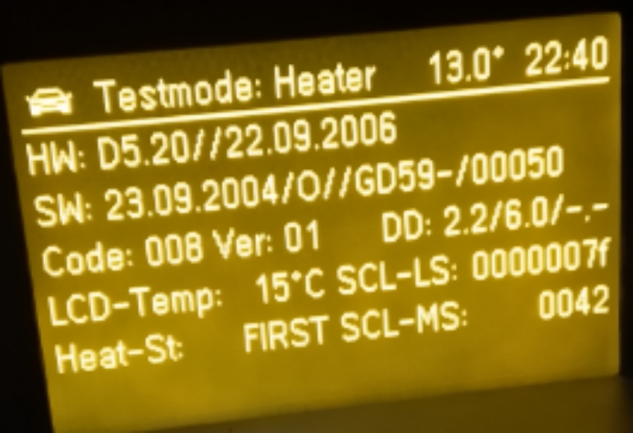

Masz GIDa. Głowy pod topór nie położę ale wydaje mi się że brak zakładek to może być wina złego indeksu. Jeśli znajdę ten wątek o tym temacie to podlinkuję.
Trochę głupoty pokazuje ale przejechałem nim może z kilometr od zatankowania, jutro przejadę 150km to zobaczę co wskazuje.
Czemu głupoty? Patrząc od góry, od aktywacji kompa:
Przejechałeś 2km
ze średnia prędkością 19km/h
auto spaliło 0,2l paliwa
średnie spalanie 10,9l/100km
Wydaje mi się że to realne wyniki.
U mnie zaraz po zatankowaniu do pełna i wyzerowaniu BC1 pokazywało średnie spalanie na poziomie 30l :o ale z każdym przejechanym metrem spadało coraz bliżej do "normalnej" wartości.
Ja aktywowałem kompa jak miałem 3/4 baku paliwa, wyjeździłem do rezerwy i zatankowałem do pełna. Średnie spalanie z moich obliczeń wyszło 7,49l/100
a według BC 7,8l/km. Teraz jak zatankuje to znowu sprawdzę jak wygląda średnie spalanie oraz ile według BC spalił paliwa a ile wejdzie do baku.

Ja wybrałem przy aktywowaniu opcje 009 i chyba 001 czy coś podobnego ale z opcją ICE. Jest jeszcze NOICE więc spróbuję ją jutro bądź w sobotę i dam znać dla potomnych o rezultacie. A jeśli Ty znajdziesz w międzyczasie to też możesz tu wrzucić, dzięki :)
Co do głupot ... Ma to sens co mówisz, ja po prostu to źle odczytałem. Szkoda że nie ma średniego zasięgu, ile mniej więcej mogę przejechać ale i tak te dane mi wystarczą.
Dam znać jak sprawdzę inny index.
Pozdrawiam !
@edit
Po zatankowaniu również mi pokazywało około 30l spalania, później spadło podczas jazdy

Indeks z ICE powoduje dodatkowo tylko wyświetlanie komunikatu, jeśli temperatura zewnętrzna spadnie poniżej chyba 3 stopni, o gołoledzi czy tam o możliwości oblodzenia drogi, NOICE tego komunikatu nie wyświetla.
Generalnie daje się indeks o jeden większy od tego który był ustawiony i powinno śmigać.
Jakie masz w ogóle dostępne indeksy?
Zasięg miałbyś pewnie pokazany w tej zakładce.

Taki index miałem domyślnie w aucie, a zmieniłem go na 009 code 001 ICE (na 99%, jeszcze się upewnię jak będę przy kompie). I chyba tylko w sumie takie indeksy miałem dostępne w programie ale jeszcze sprawdzę.
