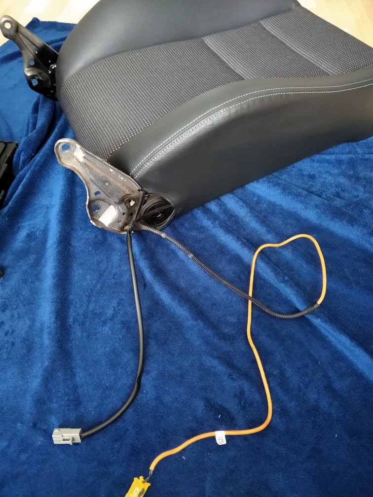

Udało mi się zdemontować oparcie i doszłam do momentu, którego zupełnie nie przewidziałam. Z mojego oparcia wychodzą dwa przewody, z oparcia zakupionego jeden, tj. pomarańczowy. Domyślam się, że widoczny czarny przewód z szarą końcówka jest od ogrzewania oparcia? Czy jest fizyczna możliwość przełożenia tego przewodu?

Wszelkie odpowiedzi znajdziesz w podanych wyżej linkach. Również przełożenie mat grzewczych z oparcia.

Koledzy...naprawdę żaden z Was nie wiedział, że mata grzewcza jest przyklejona NA STAŁE do gąbki i jest tym samym niewymienialna? Klika godzin pracy na marne...Stanowczo odradzam Wszystkim tę "operację".

przecież napisali Ci wcześniej o przekładce całości czyli demontujesz tapicerkę i gąbkę do gołego stelarza
