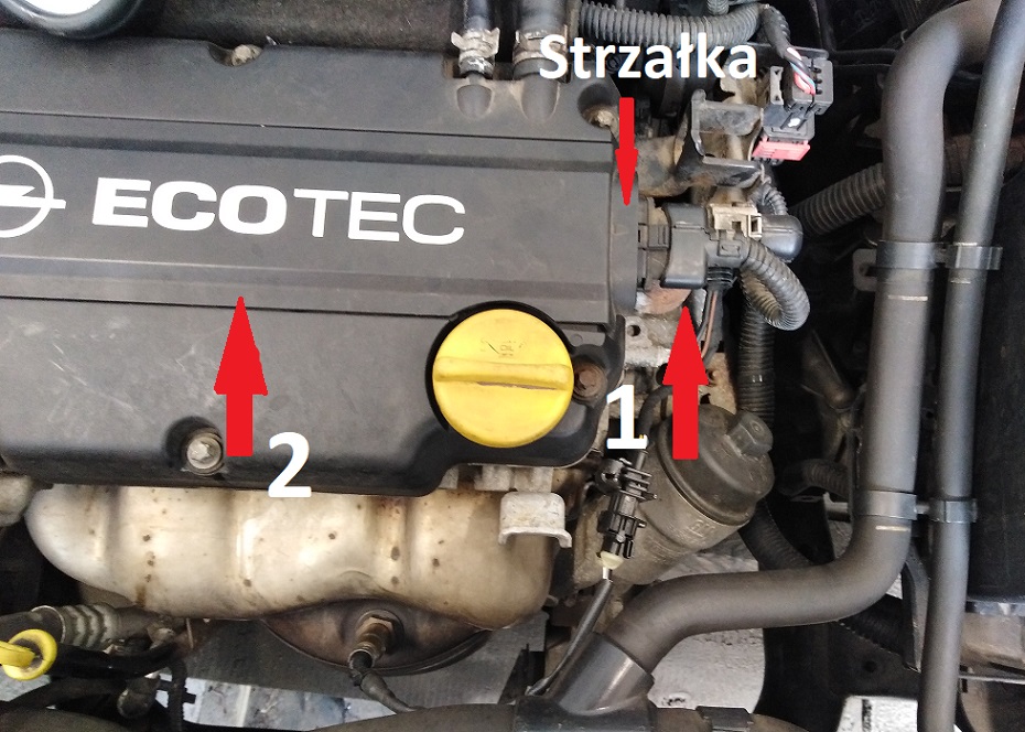

Świece wykręcamy na zimnym silniku. Zaczynamy od odpięcia wtyczki cewki (1), wciskamy zaczep I ściągamy wtyczkę. Następnie wysuwamy plastikową osłonę cewki (2) zgodnie z narysowana na niej strzałką (w prawą stronę).

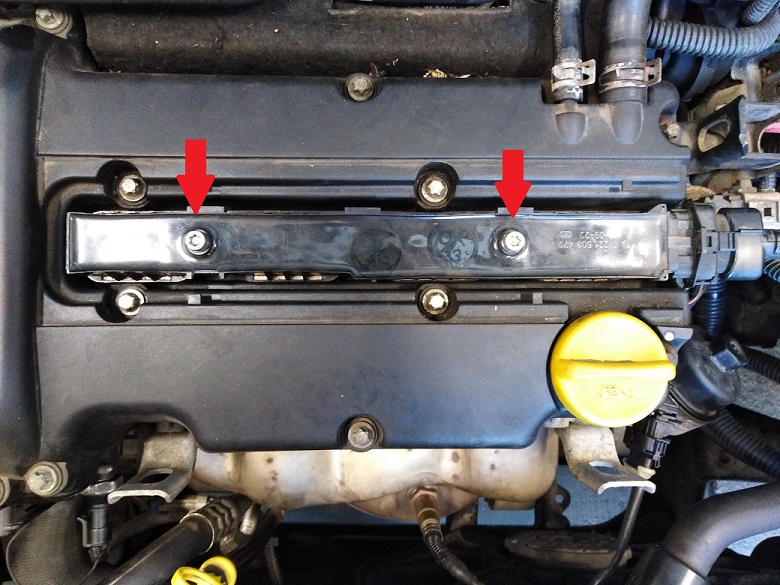

Wkrętakiem TORX 30 odkręcamy i wyjmujemy dwie śruby.

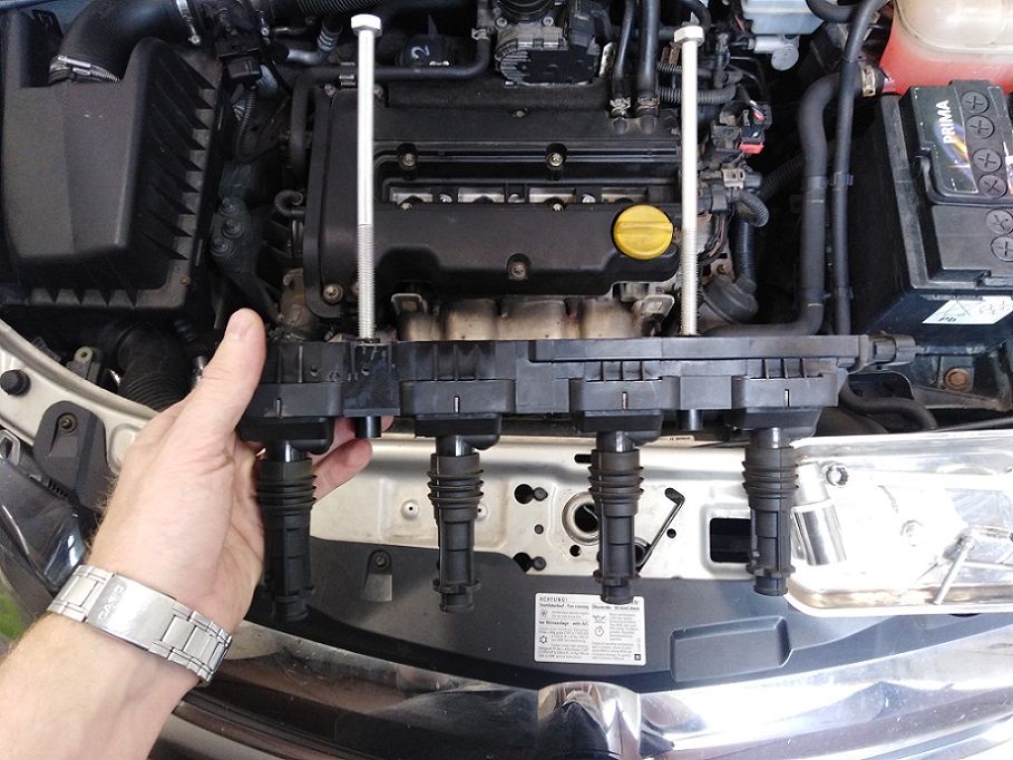

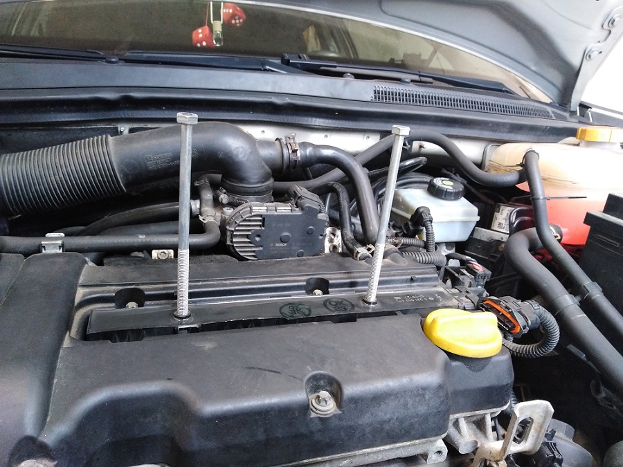

W miejsce po wykręconych śrubach wkręcamy dwie nasze śruby o gwincie M18x1,25. Długość powinna być taka żeby swobodnie złapać je w dłonie. Moje miały 150mm.
Re: Wymiana świec zapłonowych ASTRA H Z14XEP 90KM
Postprzez soltys_viara » 9 wrz 2020, o 23:35
Ciągnąc równomiernie do góry wyciągamy cewkę zapłonową.

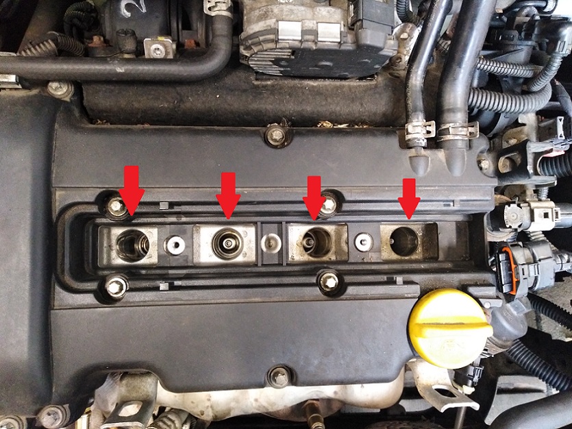

Sprężonym powietrzem oczyszczamy gniazda świec ze wszystkich paprochów które mogłyby wpaść do komory spalania po wykręceniu świec. Można też do tego użyć odkurzacza.
Następnie nasadką 16mm do świec wykręcamy nasze świece. Jeśli ktoś nie ma specjalnej nasadki do świec (z gumową wkładką w środku, która ułatwia ich wyjmowanie), może użyć zwykłej długiej nasadki. Jeśli świece bardzo dawno nie były wykręcane lub były za mocno poprzednio dokręcone mogą być bardzo zapieczone i istnieje ryzyko ukręcenia gwintu dlatego należy wykręcać je z wyczuciem.
