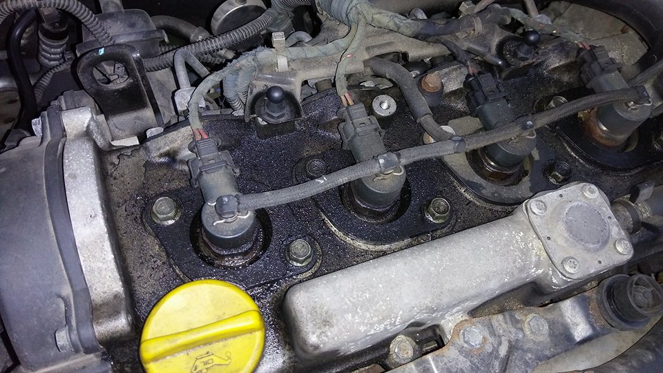

od kilku miesięcy zaczęły mi się "moczyć" wtryski. Czy mój powyższy problem może być spowodowany takim stanem rzeczy jak na zdjęciu? Czy w takim razie jest jakaś nieszczelność w rejonie wtrysków i może się zapowietrzać układ?
