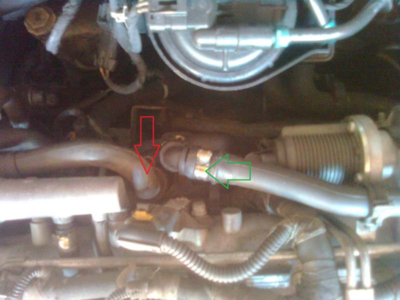

Witam!
Po odpaleniu auta (zimny silnik) zapaliła się kontrolka silnika (sylwetka auta z kluczem). Po kilkukrotnym odpaleniu i gaszeniu kontrolka sama gaśnie po około 2 minutach. Zauważyłem że przy grodzi na środku silnika węzyk zaznaczony na zielono jest mocno mokry od oleju. Również wężyk, który jest zaznaczony na czerwono w miejscu łączenia się z czymś (filtr?) jest luźny i mogę bo nawet trochę wyciągnąć. Czy może to mieć związek z objawami , które występują w aucie? Silnik to 1.9 cdti
Błędy jakie pojawiają się po wciśnięciu pedału hamulca i gazu to:
ECN 038008, ECN 161450 , ECN 161600

ECN 038008 to usterka świec żarowych prawdopodobnie walnięta któraś świeca a dwa pozostałe błędy to moduł cim i immobilaizer
