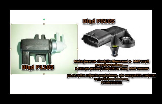

wystarczy zdjęcie:)

Witam.Otoz mi na komputerze wyswietlało blad 110552 i 0105252 i powiedzial ze jest to sensor tylko nie wie ktory bo sa 2 ale dzisiaj sprawdzil i byl to ten co jest po prawej na zdjeciu i mi go wymienil co prawda jak przyjechalem do domu zadowolony ze auto dziala ale popatrzalem na czujnik i byl tak zabrudzony ze nie bylo nic widac na tej koncowce i pewnie wystarczylo go tylko wyczyscic ale co tam to tylko niemcy no i co do kosztow wziol 130 euro powiedzial ze czujnik 90 euro reszta robocizna.i co powiesz na to?:)

Czy to będzie Volvo ,Opel czy BMW to błąd P0105 będzie oznaczać Map sensor i tyle....a ja mam Opla i dlatego tu jestem. W przyszłym roku być może kupię mercedesa E :).... "wtedy też ktoś napisze na forum merca, że znam się na mercedesach a ja mu odpowiem , że znam się na mechanice. Dlatego uważam, że przesadzasz odnośnie ilości czujników i komplikacji w autach. Znam dużo osób co myśli i mówi tak samo jak Ty, a co najgorsze to, że nie mogę ich przegadać i Oni swoje a ja swoje....a rzeczywistość jest po mojej stronie :)
