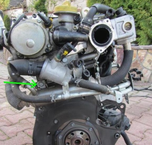

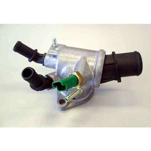

świece wymienione a przekażnik dobry od świec? czujnik temperatury masz na termostacie obok akumulatora (zielony), świece grzały za krótko w innych silnikach , to nie te czasy
pożyczone
termostat 2.jpg (100.7 KiB) Przeglądane 14445 razy
pożyczone

Umek19 wkleje ci cytat z innego forum :
" Panowie posiadam vectre C 1.9 CDTI, 2007, 120KM. Widze po forach ze sa te same problemy z odpalaniem zimnego. Ople tak maja ze od jakiejes temperatury nie grzeja swiece tyle ile trzeba. Po zdjeciu wtyczki z czujnika temperatury samochod grzeje mi swiece dobrych kilka sekund i odpala odrazu. Natomiast gdy nie zdejmuje wtycznki grzeje sekunde i krece go kilka sekund zeby odpalil. " Samochód z 2007r. tak jak mój ;) Sprawdzić nie zaszkodzi dzieki za zdjęcia dobry człowieku :D
Świece nowe, a ten przekaźnik od świec i moduł świec żarowych októrym piszecie mogę jakoś na własną rękę też spr ? czy raczej tylko mechanik :)

Postprzez umek19 » 26 kwi 2016, o 07:49
modół świec i przekażnik to to samo, jest przed akumulatorem więc dostęp jak w bajce, ale osobiscie bym zdjął przewody ze świec i sprawdził czy dochodzi tam prąd(pisałem o tym) , napiszesz czym- miernikiem(multimetrem) żarówką kontrolka itp. Miałeś zdjąć wtyczke z czujnika i sprawdzić efekty - nie mieszaj rób powoli , pytasz się o wszystko i zaraz się pomiesza
