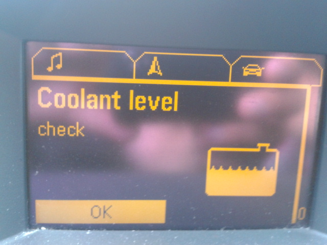

Postprzez paco1908 » 4 lip 2012, o 09:27
Witam, od okolo 3 tygodni kilka razy dziennie wyswietla mi sie informacja by sprawdzic poziom plynu chlodzacego. Jest to dziwne gdyz przez ten okres poziom w zbiorniczku jest na stalym idealnym poziomie. Czy myslicie ze przyczyna tkwi w czujniku czy trzeba źródła szukac gdzies indziej z góry dzieki za pomoc. Pozdrawiam
2012-07-04 09.20.08.jpg (101.09 KiB) Przeglądane 21998 razy
Przesylam przy okazji zdjecie tego oto komunikatu.
