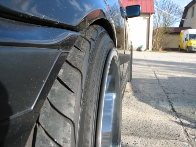

Moim zdaniem obie opony wejdą ale maga ważne jest szerokość felgi i jej et, przy złym et bedzie o cos ocierać, przy złej szerokości może wcale się nie zmiescić
tu możesz zobaczyc jak opona rozłozy sie na feldzie
https://tyrestretch.com/
jeżdziłem kiedys jak byłem młody na felgach 9 calowych z naciagnymi w trapez oponami więc życzę powodzenia
