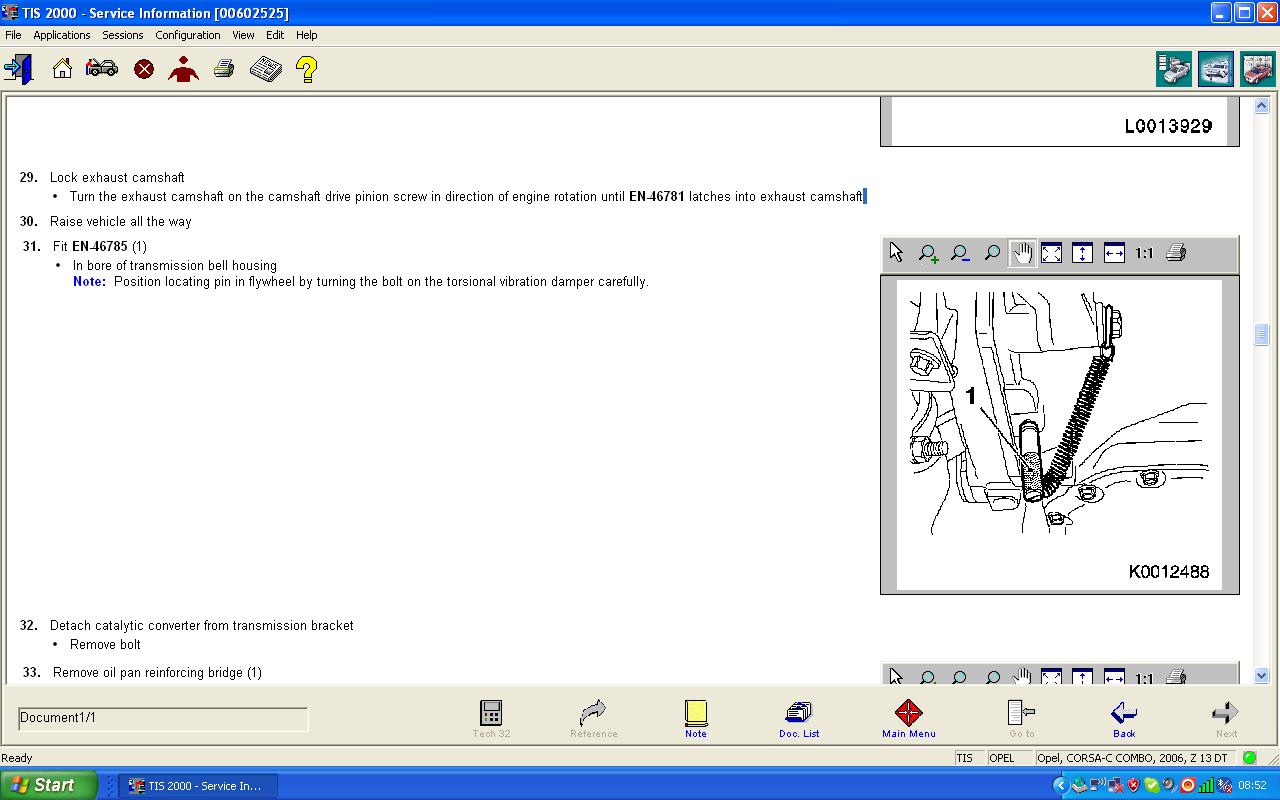

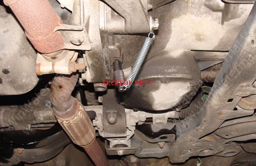

Szukałem w necie i nie mogę znaleźć, jak ustawić rozrząd w silniku Z13DTH. Sam rozrząd jest już wymieniony, znalazłem również w głowicy dwa otwory do zablokowania wałków rozrządu, ale za żadne skarby nie mogę znaleźć otworu do zablokowania wału korbowodowego.
Na załączniku przedstawiam zdjęcie (znalezione w sieci), gdzie niby ten otwór ma się znajdować, ale niestety w moim silniku tego otworu nie ma. Ze względu na specyfikę rozrządu wiem, że gdzieś musi on być, tylko gdzie? Czy ja mam jakąś inną skrzynię...? Już sam nie wiem. Proszę o pomoc.
