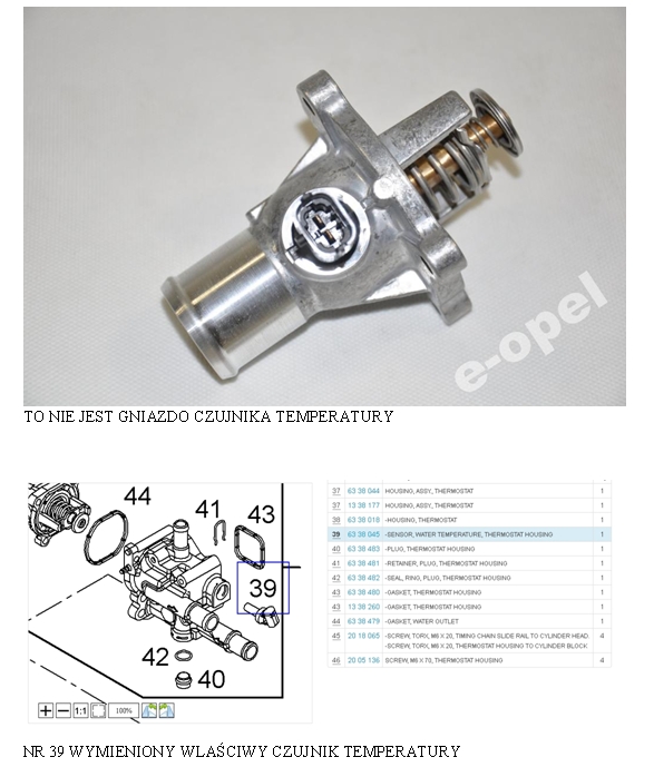

Jakiś czas temu zapaliła mi się w mojej astrze kontrolka "autka z kluczykiem" , po "wypedałowaniu " wyświetlacz pokazał błędy ECN218214 , ECN218217 według tego forum podane kody są z reguły tożsame z błędem P2182.Przetrzepałem pół internetu włącznie z angielskimi forami - i nie znalazłem jednoznacznych odpowiedzi , a raczej wprowadzające w błąd - dlatego piszę ten post.
W ASO opla w ramach gwarancji (samochód jest "używany gwarantowany") wymienili na nowy termostat , a właściwie aluminiową jego część ze zintegrowanym z nią elementem elektrycznym który wszyscy błędnie określają jako czujnik temperatury , skasowali błędy na TECH-u i miało być OK . Przejechałem 150 km i po odpaleniu samochodu na drugi dzień rano znowu to samo - koszt 800pln za naprawę płacił ubezpieczyciel gwarancji , samochód nie był kupiony w tym ASO .Wkurzyła mnie ich niekompetencja i stracony czas , bo cała akcja trwała 3 tygodnie - czekanie na zgodę gwaranta. Umówiłem się więc ze znajomym elektrykiem samochodowym - wymienił czujnik temperatury za termostatem ( nr GM 55353807 ) , posprawdzał wiązki kabli i skasował błędy - koszt około 150pln. Błędy więcej się nie pojawiły .
