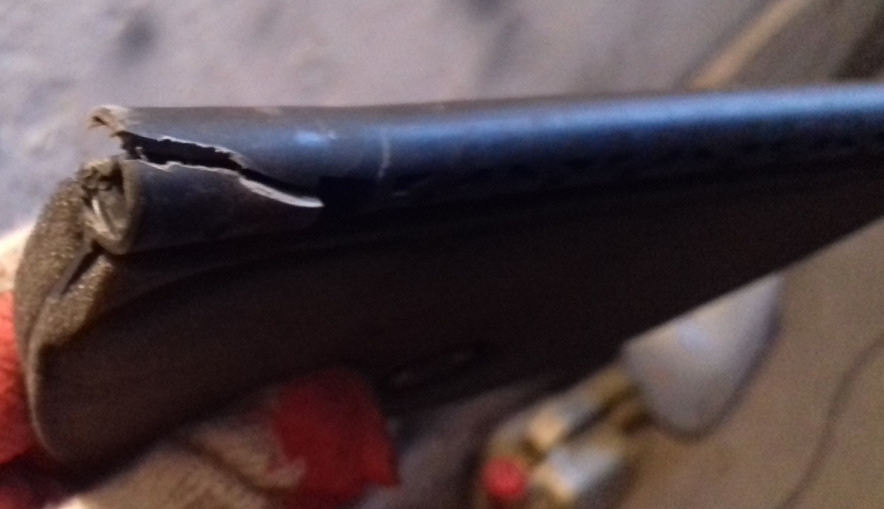

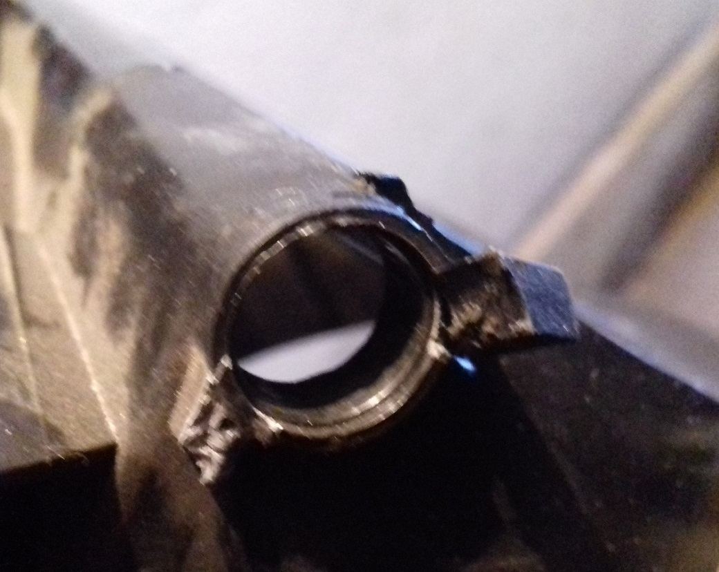

W sumie to trochę źle napisałem wcześniej, muszę zakupić klapkę wraz z obudową. W mojej obudowie wyłamane są też ograniczniki. Widoczne jak na zdjęciach.
klapka
obudowa
Na dzień dzisiejszy klapkę mam ustawioną na stałe w pozycji obiegu zewnętrznego. Po prostu przywiązaną do obudowy kawałkiem drucika :) silniczek natomiast jest odłączony. Jak dla mnie to tylko chwilowe rozwiązanie.

Postprzez topiq » 3 kwi 2019, o 10:36
Raczej nowy. U mnie nie ma tych ograniczników. To od AG odpada raczej. Używka nie będzie wiele mniej kosztować niż nowa. Chyba że w AG też stosowali później te nowe. Ale tam silnik idzie chyba przez taką ćwierć zębatkę a nie bezpośrednio jak w AH. Najlepiej porównać. AG też długo tłukli. https://opel.7zap.com/pl/car/t98/c/6/2-1/#13 jak widać i Zafira A coś podobnego miała. Może wystarczy ośki podmienić. To już na żywo najlepiej oglądać i porównywać ze swoją. Numery części wyglądają na takie same. Nie wiem jak kwestia mocowania silniczka. Może takie same są a tylko silniczek w G ma inaczej prowadzoną oś. Do AG widziałem całe kanały wraz z tą obudową i nagrzewnicy za 150 zł. Do AH straszna posucha.
