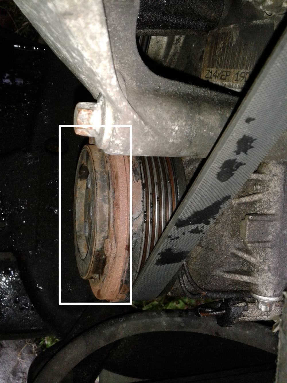

Nie dziala mi klimatyzacja. Mianowicie działala ale obciążała bardzo silnik. Aż czasami drgała kierownica od silnika na wolnych obrotach (800). Teraz nie chłodzi. Gdy ją włącze to pasek napęda sprężarkę. W załaczonym zdjęciu zaznaczyłem prostokątem element który się nie porusza (sprzęgiełko??) Pomóżcie od czego zacząć. Byłem u szpeców to powiedzieli ze czynnik jest, ale skoro klima nie działa to go odciągneli. Tylko postarszyli mnie że to będzie kupe kasy kosztowało aby to naprawić. Rok wcześniej miałem wymienianą chłodnicę klimy i jest teraz nowa.
Czy te elementy powwinny się razem kręcic??

Element który się nie porusza gdy pracuje sprężarka zaznaczyłem białym prostokątem.

Postprzez sparspar » 15 cze 2014, o 10:38
Tak, ma sie obracac....
Re: Nie działa klimatyzacja Z14XEP
Postprzez sparspar » 15 cze 2014, o 10:39
Jezeli padla cewka to koszt 80-120 zł, oczywiscie Twoja robocizna

A co oprócz cewki mogło się jeszcze popsuć?? Orientuje się ktoś gdzie w Warszawie i w jakiej cenie można to uczciwie naprawić?? ;-)

Jezeli nie potrafisz sam sprawdzic czy cewka jest sprawna to nie bede Ci objasnial dzialania klimatyzacji w samochodzie.
Jedz do pierwszego lepszego elektryka i patrz na rece.
Mogł przetrzec sie jakis kabelek, co bedzie kosztowalo cie 2 zł za tasme izolacyjna, albo pasc panel sterowniczy klimatyzacji np. http://allegro.pl/panel-sterownik-klima ... 88002.html albo cos z komputerem,czujnikiem ci. lub ze sprezarka...takze przyczyn może byc wiele jak i koszta różne.

Postprzez radint » 18 cze 2014, o 10:27
Zazwyczaj pada cewka, a koszt jej naprawy samodzielny to nie 80-120 zł tylko 2 zł:) najczęściej pada bezpiecznik termiczny w cewce. Gdzieś tutaj był już obszerny temat.
