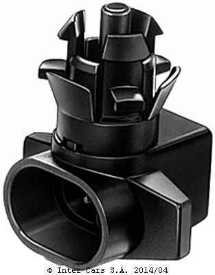

altexperte Ty leniu-czekasz az ktos przyjedzie do Ciebie i wskaze Cie reka gdzie znajduje sie czujnik?.... podnies samochod na lewarku i właz pod zderzak....... a zobaczysz cos takiego....tak jak koledzy podpowiadaja w okolicach chlodnicy
czujnik temp. zewn.
czujnik temp.jpg (20 KiB) Przeglądane 24428 razy

Jak wygląda sam czujnik oczywiście wiem. Niestety - nie widzę go ani w grillu ani nad zderzakiem. Dzięki za podpowiedź dot. miejsca.
