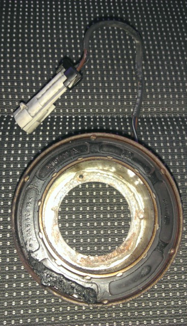

Postprzez Pucian » 29 lip 2014, o 22:38
A więc poszła cewka oraz wentylator:( Nie wiem co się spaliło od czego...Cewka wymieniona,ale wentylatora jeszcze nie kupiłem.Oryginał kosztuje ok.900zł,a więc oczywiście będzie zamiennik.Cewka z montażem wyniosła mnie 300zł. Czy ktoś kupował może wentylator do klimy,i mógłby mi coś polecić.Załączam zdjęcie cewki i pozdrawiam
