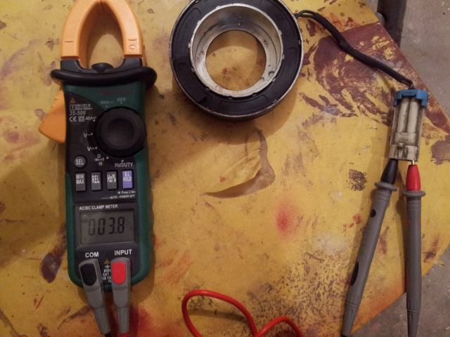

podejrzewasz cewke a zmierzyłes opór( R )cewki ? na mierniku pokazuje Ci zero czy kilka Ohm np. cos okolo 5 Ohm?

Postprzez gogo7 » 17 sie 2014, o 13:21
Witaj sparspar nie mierzyłem oporu, ale postaram się to zrobić. Z drugiej strony chyba i tak muszę wykręcić kompresor bo podczas włączenia klimy nie obraca się ten dekielek od sprzęgła tylko samo koło pasowe, chciałem imbusem obrócić śrubę po środku koła ale się nie da ,mam nadzieję że kompresor się nie zatarł. PS: jak będe mierzył ten opór to wystarczy podłączyć miernik do wtyku na kompresorze nie patrząc na biegunowość ( nie jestem elektronikiem i stąd moje pytanie) a na mierniku co nastawić? jaką wartość dla oporu? U mnie się nie da wymienić cewki tylko otwierając maskę gdyż kompresor mam przy prawym kole na dole i z góry nie ma dojścia do niego - bez kanału się nie obejdzie.

Postprzez sparspar » 18 sie 2014, o 15:22
Na mierniku ustawiasz najniższa wartośc oporu R- nie wiem ile to bedzie u Ciebie (chyba 200 Ohm) bo ja mam miernik elektroniczny i obojetnie jak przyłozysz kabelki... , ale wartosc nie wyjdzie Ci wieksza niz 5 Ohm, ...Jak nie możesz obrócic tarcza sprezarki to znaczy , że "wysypał się kompresor"...Jak złapiesz ręką za tarczą to powinieneś z lekkim oporem obrócic cały wał sprężarki (sruba tez powinna sie obracać).....być może od dawna brakowało mu oleju, może jakies przecieki albo swoje juz przepracował ( założmy ,że był uzywany czesto przez 6-10 lat to nie ma sie czemu dziwic- bo w srodku kompresora sa delikatne, lekkie elementy )
a tu masz fote z pomiarem rezystncji...
i pamietaj aby nie uszkodzic łba tej sruby bo zaczna sie problemy- mowię Ci o tym gdybys sam brał się za rozbieranie kompresora
pozdrawiam
wartosc 3.8 Ohm
