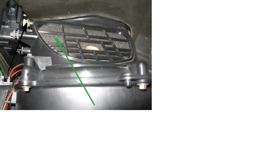

Klapa (kratka) od nawiewu wentylatora nie pracuje po prostu nie otwiera się i nie zamyka się (zielona strzałka). Po wciśnięciu guzika od obiegu zamkniętego słychać prace silniczka od klapy i widać drganie klapy jakby chciała się ruszyć a nie może. I co tu robić?
[attachment=0]klapa.jpg[/attachmen

Witam! Niestety zostaje Ci zakupic nowy zestaw tzn ta klapke i jej obudowe. Do tego jest specjalny ogranicznik do tego silniczka co steruje ta klapka. Niestety wada konstrukcyjna tego silniczka i tej klapki. Silniczek jest tak mocny ze ukreca oske w klapce. I z tad nie ma obiegu zamknietego. U mnie w astrze byl taki objaw ze strasznie parowaly mi szyby. Wiec rozebralem podszybie i zajrzalem do srodka a tam urwana klapka. Moja rada jest jaka zebys nie prubowal jej kleic bo odrazu zlamie sie ponownie a bez tego ogranicznika na silniczku i obudowie to bankowo ukreci sie... Klapka dostepna w serwisie opla. Ale radze poszukac w innych sklepach internetowych. Pozdrawiam

A który bezpiecznik za to odpowiada ze ta klapa pozostawała tylko w obiegu otwartym (zew.). Bo podobno po wyłączeniu silnika klapa ta wraca do obiegu wewnętrznego (czy to prawda)

Problem z klapką można tanim kosztem naprawić wg sposobu kolegów ze wschodu.
http://www.astra-h.ru/zaslonka.html
