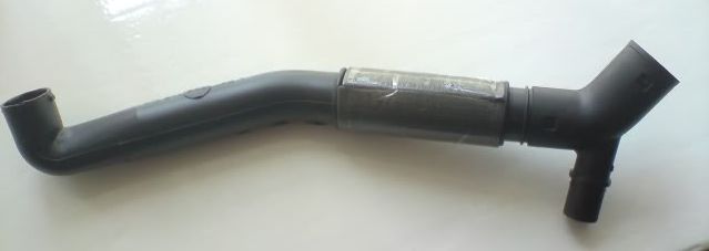

Mam pytanie dot. klimatyzowanego schowka: czy przewód doprowadzający powietrze z klimatyzacji do schowka (widoczny w artykule z wymiana filtra kabinowego) to ten sam co na aukcji: http://allegro.pl/przewod-do-schowka-pa ... 67225.html. Dysponuje może ktoś numerem katalogowym i numerem części GM tego elementu?
Planuję przeprowadzić taką modyfikację tylko mam wrażenie że to coś innego.. Nie chciałbym przekonać się po zakupie że przewód ten nie będzie pasował. Pozdrawiam Artur

Jak dla mnie, to nie jest ta rurka, nie ten kształt.
Numer tej części to GM 13 242 604 (inna numeracja 18 40 825) i wygląda jak na poniższym zdjęciu.

Rzeczywiście, to na aukcji to zupełnie coś innego.. Dziękuję za odpowiedź, pytanie czy można dostać ten przewód gdzieś taniej niż w ASO?

Mam jeszcze jedno pytanie - czy część rury skierowanej w kierunku radia 'normalnie' jest zaślepiona? Poza tym po co chłodzić radio? :)

witam nie majac klimatyzowanego schowka to ta rurkana zdjeciu powyzej to wystarczy? bo facet z aso mi powiedzial ze nie wie dokladnie czy to wystarczy bo nie umie sprawdzic. i gadaj tu z ekspertami ;) bo mam namiar na taka rurke i chce wiedziec na 100% przed zakupem

W schowku z lewej strony powinieneś mieć wejście do rurki. W środku schowka jest też z reguły zamknięcie chłodzenia jak ktoś akurat nie chce chłodzić. Jeżeli to masz, to podłączasz rurkę i chłodzisz.

no wlasnie szykuje sie do wymiany schowka bo moj sie nie zamyka i sie zastanawiam nad kupnem z klima, tylko czy masz pewnosc ze ta rurka bedzie na 100% pasowac? nie chce wyrzucac kasy w bloto

A kto ci powie że "to ze zdjęcia" pasuje? Może to jakaś podróba z niewłaściwą średnicą? andy17d podał ci numer części więc ta powinna pasować.
