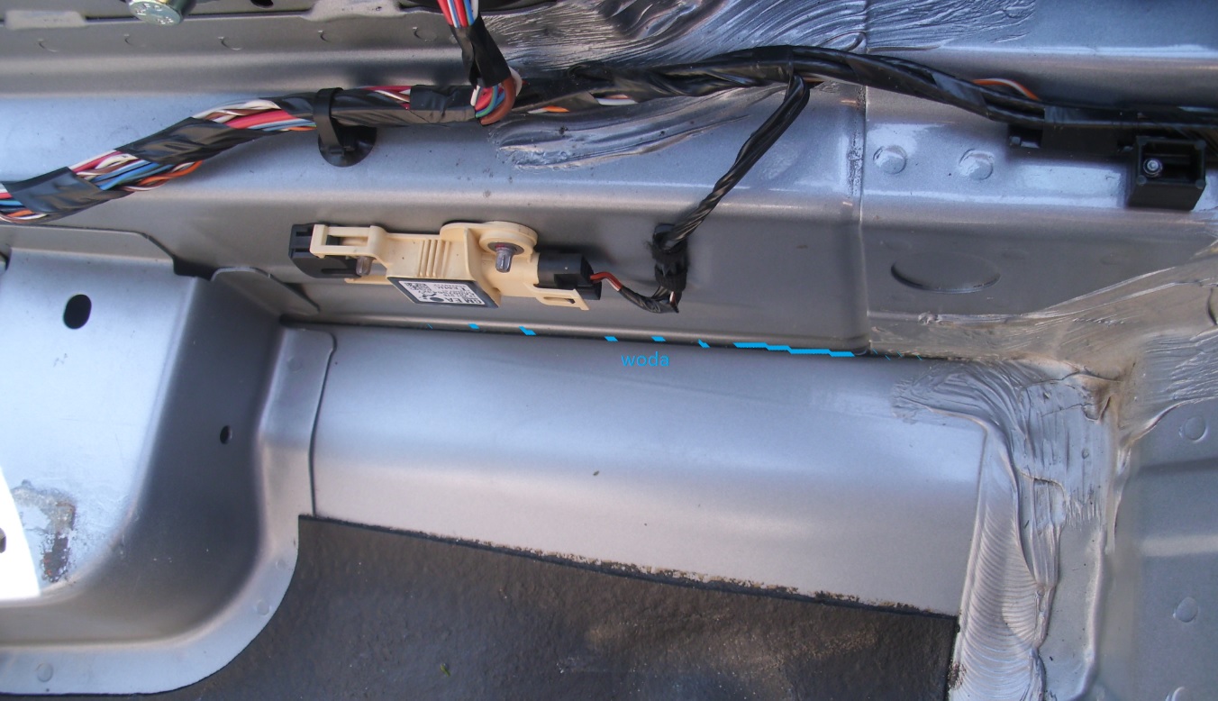

Po zdemontowaniu prawego nadkola i błotnika wyszło to:
Bez tytułu.jpg (87.83 KiB) Przeglądane 41545 razy

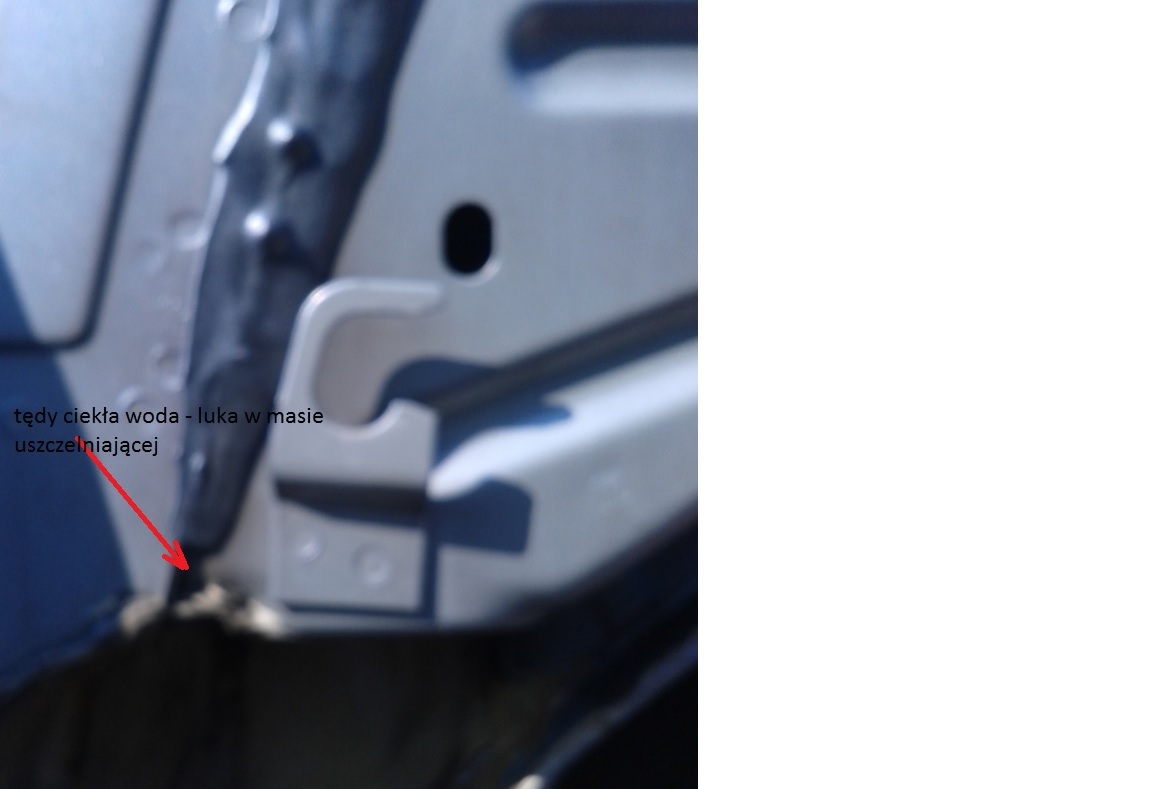

Brak było masy uszczelniającej na zgrzewie. Mechanik dołożył uszczelniacza, ale dalej coś cieknie ale już nie tak w tym samym miejscu (zdjęcie poniżej).
I gdzie jeszcze może przeciekać jakieś pomysły??
Bez tytułu.jpg (255.83 KiB) Przeglądane 41545 razy
