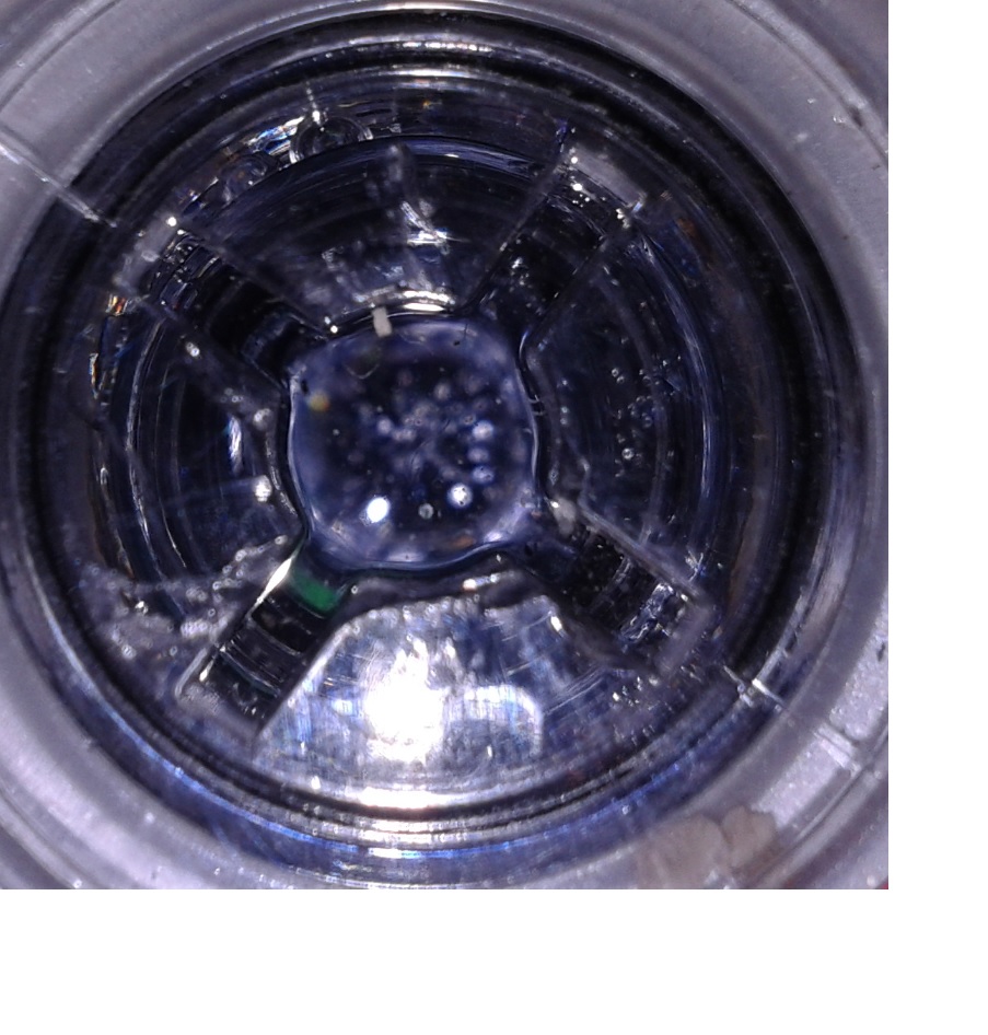

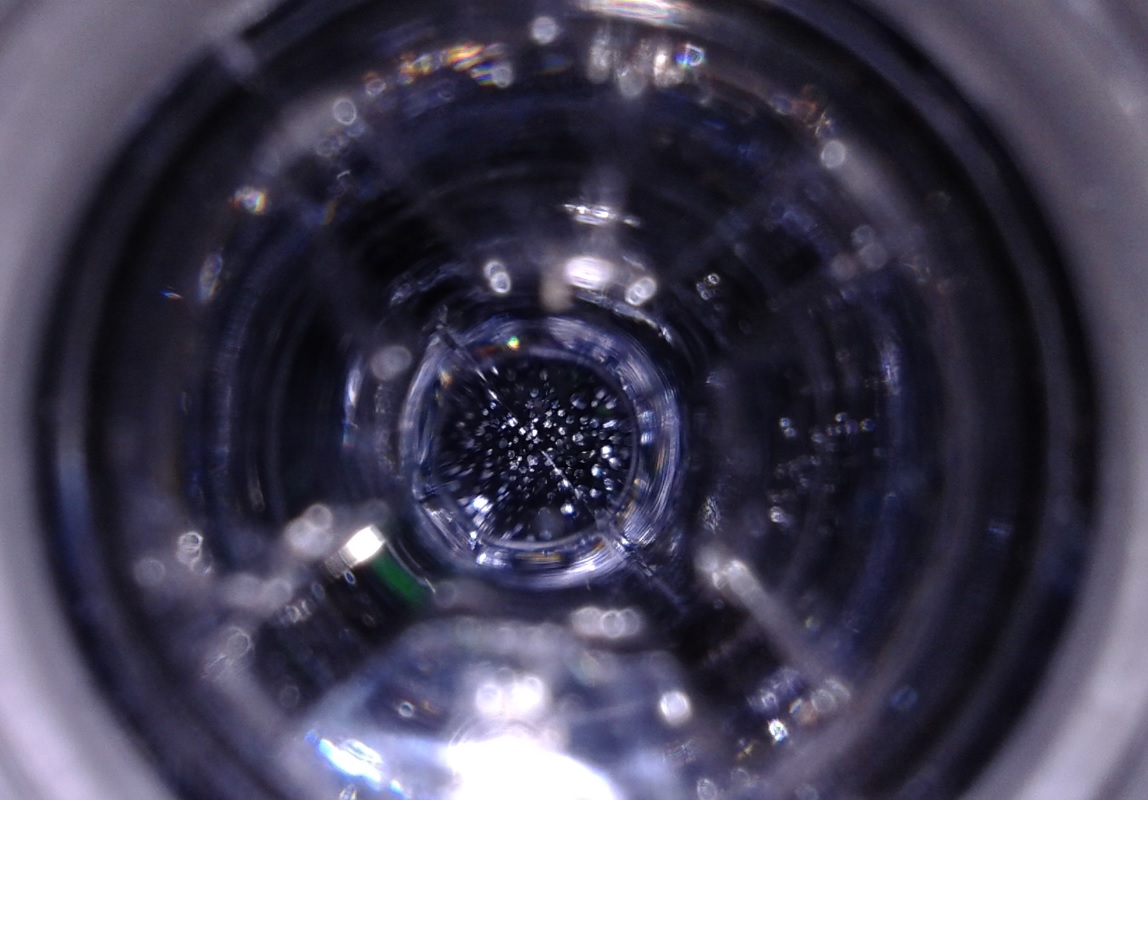

Postprzez marcinzorg » 4 lut 2015, o 21:28
Raczej to nie był moduł bo dalej pada mi akumulator. Założyłem już trzeci akumulator zobaczymy czy ten padnie.
Bo na poprzednim stało się coś takiego - i co to może być???!!
Co to jest?
Powinna być zielona kropka a jest to i wygląda jak srebne kryształki lodu (kropki)
Akumulator firmy AUTOPart (to samo pojawiło się we dwóch akumulatorach)

Postprzez MISIEK13111981 » 5 lut 2015, o 05:56
Mi to wygląda na zamarzniętą wodę. Moim zdaniem ktoś grzebał przy aku i dolał kranówy. Srebrny albo biały kolor oczka wskazuje na niski poziom elektrolitu. Zmieniłeś aku na nowy czy z odzysku? Zainwestuj kasę w nowy a wtedy będzie można go wyeliminować i szukać przyczyny gdzie indziej, ale na 99% to on jest winowajcą.

Postprzez tuszok » 5 lut 2015, o 15:02
Dokładnie jak kolega MISIEK pisze tylko kup akumulator Bocha czy Centry a nie jakiejś firmy "KRZAK".

Postprzez marcinzorg » 6 lut 2015, o 08:33
To są nowe akumulatory niespełna mają pół roku i w dwóch akumulatorach to samo pojawiło się.
